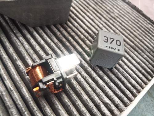

letzten Donnerstag ist während der Fahrt auf der Autobahn plötzlich die Lüftung (genauer der Gebläsemotor) und die Klimaanlage ausgefallen. Das Lüftergebläse funktioniert auf keiner Stufe und die Klimaanlage geht auch nicht mehr. Ich besitze keine Climatronic.
Folgende Einstellungen gehen noch:
- Umlufttaste (gestestet: beim aktivieren wird keine Luft mehr durch den Fahrtwind hereingedrückt)
- Warm-, Kalt-Regler (getestet: der Fahrtwind drückt noch Luft in den Innenraum, je nach Temperaturregler eben aufgewärmte oder kalte Aussenluft)
- Luftverteilungs-Regler
Fahrzeug: Seat Ibiza ST BJ 2011 (6J)
Motor: 86 PS 1.4 16V
Habe die Sicherungen die mit Klima und Lüftung zu tun haben im Sicherungskasten gecheckt, waren alle in Ordnung. Gib es sonst noch Sicherung? Kann es sein dass ich evtl. doch eine Sicherung im Innenbereich übersehen habe?
Vielen Dank im Voraus,
ich hoffe mir kann jemand weiterhelfen.
Falls Ihr noch zusätzliche Infos braucht einfach schreiben dann versuche ich diese zur Verfügung zu stellen.
Gruß Michael

Ich nehme mal an das der Vorwiderstand defekt ist, aber wo genau der sitzt weiss ich nicht.
Nehme mal an das der irgentwo im beifahrer Fussraum sitzt , aber sicher bin ich mir da nicht.

Wenn man die Fahrertür aufmacht ist am Amaturenbrett links eine Klappe welche man entfernt dahinter sind Sicherungen verbaut welche Sicherung für das Gebläse ist kann ich leider nicht sagen da die >Betriebsanleitung in der Beziehung ( anordnung Funktion ) enorm schwächelt .
Allerdings würde ich vermuten ,das der Gebläsemotor def. ist. Da er auf keiner Stufe Läuft.

Hi, hatte ein KundenFahrzeug...2011er Ibiza (6J) bei dem ging der Lüfter auf keiner Stufe (die Climatronic funktionierte optisch normal) Im FehlerSpeicher war ein Fehler hinterlegt: FrischluftGebläse defekt...doch mit neuem Lüfter selbe Symtomatik...und der alte Lüfter lief auch, wrnn man ihn mit 12V speiste. Zusätzlich hat der Kunde bemerkt dass der HeckWischer nicht mehr funktionierte...beide Sicherungen waren in Ordnung...aber es war kein Strom auf der Sicherung und dementsprechend kam auch keiner bei den ElektroMotoren an...
Lange Rede kurzen Sinn:
Das EntlastungsRelais (Nr. 370) auf Position 13 war schuld!
Dieses Relais hat diese und warscheinlich weitere Systeme auf der ZündungsStellung nicht mehr mit Strom versorgt...
