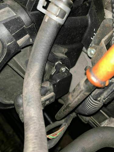

Beim Shop wurde nämlich der hier bestellt, (gehe jetzt davon aus dass das nicht der richtige ist)
Img-20220315
Der richtige G71/G42 für den BBY hätte die OEN 036 906 051
Ich tippe aber auf den Kühlmitteltemperaturgeber G62 je nach Ausstattung
