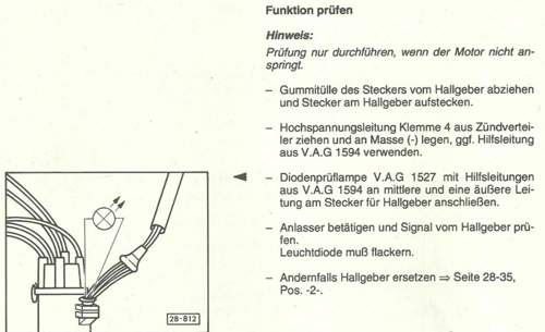

Gut, ich bin noch ener aus der Unterbrecherkontktfraktion. Der Motor muß doch zum Laufen zu bekommen sein. Hallgeber im Verteiler, der ne Macke hat?
@tommel1960 schrieb am 19. Juni 2021 um 21:55:45 Uhr:
Ich hätte ihn auch gern zuverlässig zum laufen ohne jetzt noch mehr viel geld rein zu stecken xD
Wie kann ich den hallgeber prüfen?
Wenn jetzt schon Verteilerkappe/Finger, Kerzen, Kabel, Zümdspule neu ist, die Kontakte am Stecker zum Steuergegät i.O. sind, bleibt ja nur noch der Hallgeber übrig. Der kann auch einige Macken machen. Tagelang läuft er normal, plötzlich geht er aus. springt nach einer gewissen Zeit wieder an. Oder ruckelt/stottert, Zündaussetzter. Oder ist ganz defekt, so daß kein Impuls zur Zündspule geliefert wird.
In dem Augenblick, wo er ausgeht, bzw nicht anspringt, Kerzenstecker abziehen, mit gesteckter Zündkerze an Motormasse legen, ob die Funkt, bzw nicht funkt. Danit man sicher ist, ob es überhaupt an der Zündung liegt.
Prüfen kann man den mit einer DIODENPRÜFLAMPE, ob Impulse zur Zündspule gesendet werden. Für den Boschverteiler gibt es den einzeln, dazu muß der Verteiler ausgebaut, und zerlegt werden. Noch ne Möglichkeit, für nen 10 er ein Kompletten Verteiler vom Schrott besorgen. Paßt vom Polo, Golf 3 mit dem gleichen Motortyp.
