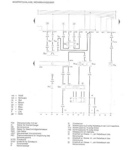

Müßte man dann messen, ob nach dem Anspringen die Spannung an der Benzinpumpe, Zündspule, Steuergerät, Zündanlaßschloß wegbricht. Wackelkontakt ZAS, Ring der Wegfahrsperre. Hast Du einen 2. Schlüssel? Hier noch ein Schaltplan. Anlasser scheidet aus, würde anders aussehen, wenn er zu lagsam dreht. Wäre dann zu hohe Stromaufnahme, Übergangswiderstand an den Komtakten (Batterie, Anschlüsse am Anlasser, Masseverbindungen).
Einspritzung-zuendung

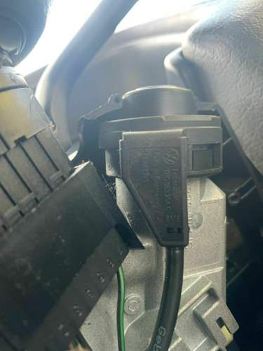

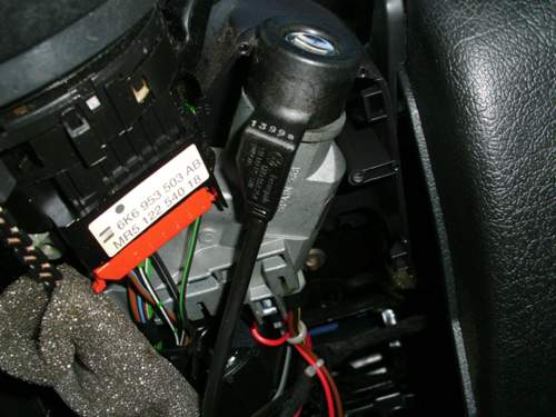

Mach mal die untere Lenksäulenverkleidung ab.
21-zuendschloss
Themenstarteram 22. Juni 2021 um 18:37
Würde es morgen machen da ich momentan besuch habe wärst du morgen ab 17:00uhr ca da um mit mir zu schreiben damit ich dir bilder schicken kann und du mir weiter helfen kannst?
Themenstarteram 23. Juni 2021 um 12:28
So sieht sie aus

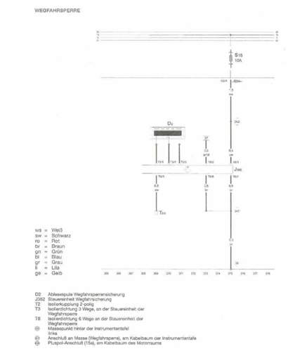

Dann hat er auch diese Lesespule. Hier ein Schaltplan, und was zum Durchlesen. Wenn es dann der Fehler sein sollte. Erst Sicherun(en) kontrollieren. Stecker, Kabel, auf Bruch / Oxidation kontrollieren.
Wegfahrsperre
Wegfahrsperre

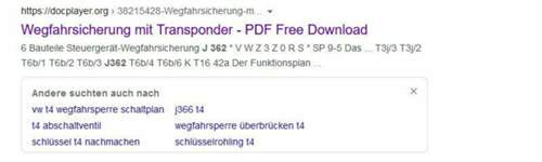

Themenstarteram 23. Juni 2021 um 15:56
Hab schon bei sämtlichen schrotthändern was probiert aber niemand hat sie

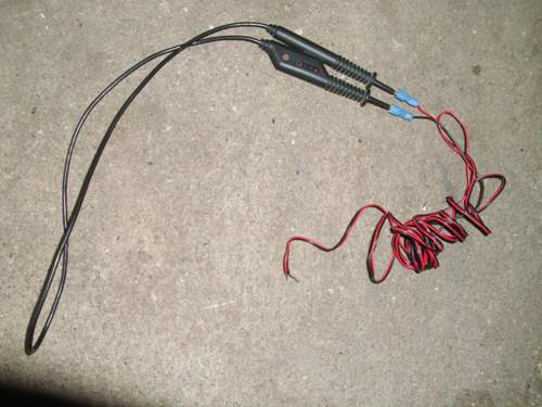

Ich würde erstmal wie vorgeschlagen, am Zündanlaßschalter, Zündspule, Pumpe auf dem Tank messen, ob Spannung ankommt. Messen kostet nichts. Ich hab da so eine Diodenprüflampe, mit Verlängerungskabel, so daß die im Blickfeld bleibt. Leider schon oft gehabt, stundenlang gesucht, und der Fhler war ein aboxidiertes Kabel im Stecker, oder eine "kalte" Lötstelle auf einer Relaisplatine.
Prueflampe-mit-verlaengerung
