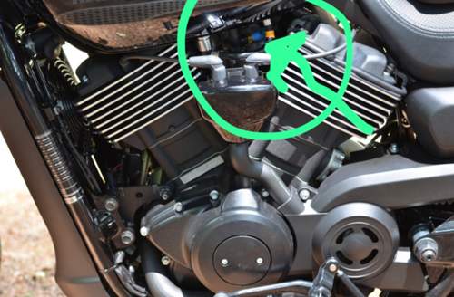

So nach langer Suche habe ich die Ursache endlich gefunden, mal ne andere frage ? Wenn ich dieses Sensor raus schraube kann an der Stelle Kühlwasser austreten? Da die kleine wasser gekühlt ist

Bist Du sicher, dass Du den Temperatursensor abgesteckt hast, oder war es es evtl. etwas völlig anderes?
Kann mir jetzt nicht vorstellen, dass der Sensor im Wasserkreislauf verbaut ist.
Ansonsten schraubst das Ding einfach mal raus und schaust was passiert. Müsste ja gleich Wasser austreten.
Rainer
Ja das war der Sensor, motortemperatur, als ich das Ding abgesteckt habe also getrennt vom Stecker sind die Umdrehungen nach paar Sekunden runter gesunken von 1700/1800 auf 1390/1420 ca , gehe davon aus das der Sensor der richtige ist , ansonsten ähnliche Sensoren habe ich keins gesehen müsste nochmal nach sehen , habe einen Bild hoch geladen bei der street rod 750 scheint der Sensor an der Stelle zu sein habe es markiert , Gold farbige Schraube und blaue Stecker Siehe bild

Ich denke, das müsste der Temperatursensor sein.
Ist die Leerlaufdrehzahl mit 1400 u/min nicht doch noch zu hoch?
Rainer
Ja, ja klar ist zu hoch , aber immer hin von 2200/2500 ist jtzt bei 1400u/m wenn ich den Sensor abstecke , jtzt muss ich nur noch ein neuen Sensor bestellen , normal lag bei mir Kaltem Motor ca bei 1190 knapp 1300 und warm 950/1050 ca
