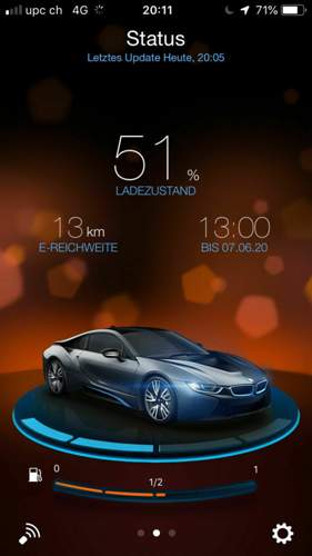

@jennss schrieb am 2. Juni 2020 um 23:46:39 Uhr:
Bei mir stimmt der Bordcomputer leider gar nicht. Habe es ja mit Wallbox-Nachladen verglichen.
Wie viel % der Kapazität hast du denn über die 17 km verbraucht? Damit kann man den Verbrauch ja auch berechnen. Bei 17 km mit 15,6 kWh/100 km müsstest du demnach 2,65 kWh verbraucht haben, also etwa 50%, wenn du den kleinen Akku der 1. Generation hast (7,1 kWh brutto, geschätzt 5,3 kWh netto). Passt das? Ansonsten wäre dein BC auch nicht sehr genau.
Der neue i8 soll 11,6 kWh brutto und netto 9,4 kWh haben. Wenn du den hast, dann müsstest du über die 17 km ca. 28 % verbraucht haben. Da du ja den i8 von 2015 hast, dürfte es wohl der kleine Akku sein, es sei denn du hast ihn wechseln lassen.

Du lagst mit deiner Vermutung absolut richt.
Und ja ich habe für ein Akku-Upgrade schon mal bei einem Umrüster (E-Works Mobility GmbH) vorsondiert. Das wird aber erst gemacht, wenn der aktuelle dann mal zu schwächeln beginnt.
Reichweite nach 17km
