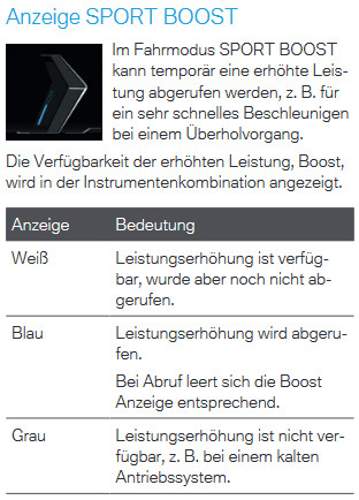

ich habe seit einigen Tagen ein mir völlig neues Problem. Die Anzeige gibt mit weder im Sport boost Modus noch im Sport Modus individual mit boost Einstellung eine Anzeige, dass mit der boost zur Verfügung stehen würde, er ist einfach weg. Ich merke das auch beim "Durchtreten".
Ist Euch das auch schon mal passiert? Hab ich irgendas "verstellt" oder übersehen?
Rahmenbedingungen:
- KEINE schnellen Fahrten oder Lastwechsel vorher, im Gegenteil, Auto steht eher "rum" und wird im Stadverkehr bewegt.
- Akustand 85%, ne Weile nicht an der Ladestation
- Fahrzeug steht draußen bei aktuellen Minusgraden
. boost weder beim ersten Anschalten des Fahrzeugs noch nach 15 min Stadfahrt da

Doch, das kann bei -3 Grad sehr wohl sein.
Bei +5 Grad sieht es wieder anders aus.

Der Werkstattbesuch wird vermutlich nicht viel bringen, außer die Werkstatt ist weit genug weg. Die Batterie muss auf Temperatur kommen, das schaffst du entweder mit viel Leistungsabgabe (Autobahn), mit viel Leistungsaufnahme (Laden) oder mit dem Thermomanagement (Präkonditionierung) - was aber aufgrund des fehlenden Knopfes mit einem Ausflug zum Schnelllader verbunden ist. Ob die Präkonditionierung funktioniert siehst du am Stromverbrauch, es ist durchaus möglich, dass diese bei 85% gar nicht anspringt.
Man kann jetzt viel meckern und sich aufregen und Konsequenzen bei BMW fordern etc., aber das bringt alles nichts. Denn hohe Ströme sind für einen Akku unter 0°C tödlich, da sich bei diesen Temperaturen die Anoden mit Lithium zusetzen, was eine dauerhaften Schädigung deines Akkus darstellt. Entladen ist hier nicht so schlimm wie laden, aber dennoch wird aus diesem Grund die Leistung in diesem Temperaturbereich stark reduziert.
Solltest du das Auto noch länger bei 0°C stehen lassen, würde es mich nicht wundern, wenn die Leistung noch weiter auch in den normalen Modus rein reduziert wird.
In der Anleitung steht hierzu übrigens: "Grau: Leistungserhöhung ist nicht verfügbar, z. B. bei einem kalten Antriebssystem."

Hallo zusammen, ich danke Euch auf jeden Fall für die Rückmeldungen. Bin inzwischen auch der Überzeugung, dass es an der Temperatur liegt, ist trotzdem bescheiden. Wenn das in der Bedienungsanleitung erst später reingekommen ist, wäre das schon auch eine frechheit, naja
BMW schützt halt die Hardware vor Kälte und vorm DAU, der voll durchtritt, wenn noch alles kalt ist.
