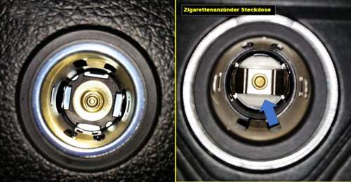

@X5-Baby schrieb am 18. Juli 2022 um 20:46:53 Uhr:
Die Steckdose vorne ohne Ziggi-Anzünder ist zwar "eigentlich" gleich, aber wenn man genau schaut, die Kontakte sind etwas anders. Wenn er vorne Ziggi Anzünder hat, unterscheidet sie sich nicht von der hinteren.
Es ist umgekehrt.
Die Steckdose mit dem Zigarettenanzünder unterscheidet sich von den anderen 12V-Steckdosen.
Das Problem bei dem Zigarettenanzünder ist, das die meisten Stecker keinen Plus-Pol-Kontakt bekommen. Auf dem beigefügten Bild sieht man bei der rechten Steckdose (mit Zigarettenanzünder) zwei Kunststoffeinsätze, die verhindern das die Stecker keinen Pluskontakt bekommen weil man den nicht tief genug reinstecken kann.
Ich hatte bisher das Problem nur bei Fzgen ohne Raucherpaket (ohne Ziggi-Zünder). Während jedoch die hintere Buchse mit dem gleichen Stecker normal funktionierte. Bei Raucherpaket hatte ich das nicht.
Aber wurscht 😉 , sie sind einfach unterschiedlich und manche Stecker kommen da schlecht an die Kontakte.
