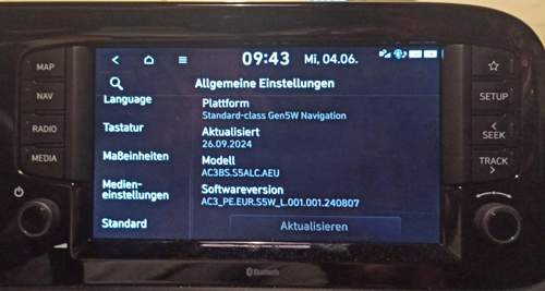

Anbei noch ein Foto vom Media-Systemstand (im Anhang)
Multi-Mediamodul Hyundai i10 MY2024

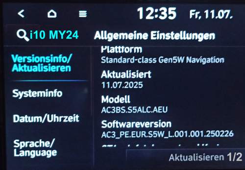

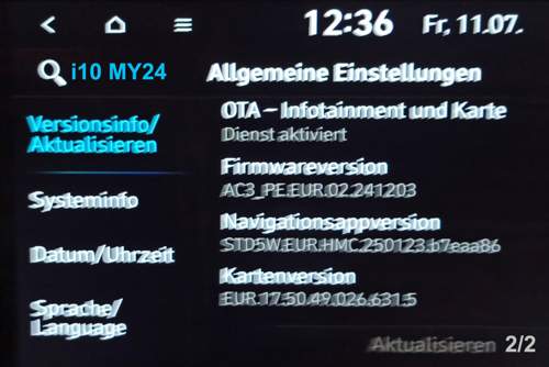

Habe heute morgen das neue Software- und Kartenupdate fürs Gen5W-Mediasystem des i10 MY24 (s.o.) per OTA aufgespielt.
Trotz erfolgreicher Installation (s. Foto 1 und 2) ist die im Begleitschreiben angekündigte 'Abschaltung der akustischen Tempolimit-Warnung' weder per Sprachbefehl noch per 'Mute'-Taste möglich. :-(
