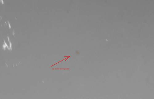

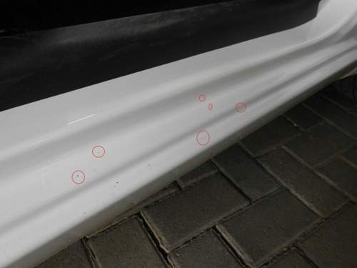

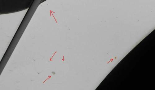

so hier ein paar Bilder. War quasi ein Schnelldurchgang. Sind noch vielmehr solcher Stellen..abe rmomentan noch sehr klein. Die auf den Fotos sind 0,5-3mm groß
Und noch etwas zum Flugrost... dann wäre dieser auch auf den Kunststoffteilen.. ist er aber nicht..nirgends!!

Hatte mir schon gedacht das du ein helles bzw weißes Fahrzeug hast, da sieht man das eher mal als bei dunkleren.
Das was du da hast is aber normal, das sind kleine Eisenpartikel die auf dem lack liegen. Nimm das was ich oben geschrieben habe oder Politur. Du wirst sehen, es geht weg.
das sind keine kleinen Partikel. Das blüht teilweise schon.
Und warum ist nicht ein einziger Rostpickel auf den Kunststoffteilen?
Werde nächste Woche damit zu Hyundai fahren und lasse es mir von denen schriftlich geben, das es oberflächig sein soll. Danach geht es zum Gutachter.
Und das mit der Politur mache ich bereits seit 2 Jahren. Der Rost kommt immer wieder an den selben stellen + die neuen Stellen.
Weils auf dem Kunsstoff schwerer bis garnicht haftet. Auf den Bildern sehe ich nix "Blühen"

2-3 Roststellen blühen schon minimal nur schwer auf den Bilder zu erkennen
