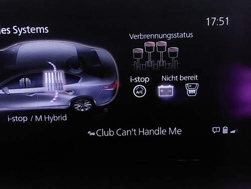

seit einiger Zeit funktioniert mein i-stop nicht mehr. Der Wagen ist ein 3er Fastback mit X-Motor aus 2019 und mittlerweile 55000 km.
Es kam vor einiger Zeit eine neue Batterie in den Wagen. Musik hören ohne laufendem Motor geht ja nicht mehr. 🙁
Danach ging es mit dem Fehler los. Allerdings zeigte die Batterie-Anzeige einen Fehler. Also Update aufgespielt. Nach zwei Wochen ging wieder nichts mehr. Das gleiche Spiel noch ein paar mal, ohne Erfolg.
Dieses Mal zeigt die Anzeige einen Fehler beim Motor und die Batterie ist okay.
Mazda ist mit seinem Latein am Ende.
Jetzt soll es an verdreckten Einspritzdüsen liegen. Donnerstag werden die Düsen ausgebaut und gereinigt. Begeistert bin ich davon nicht gerade.
Der Motor läuft soweit einwandfrei. Ob kalt oder warm, kein ruckeln, nichts auffälliges. Kann ja eigentlich nicht sein.
Normalerweise brauche ich i-stop nicht wirklich. Soll aber angeblich auch TÜV-Relevant sein. Und was dran ist soll auch funktionieren.
Jemand schon mal diesen Fehler gehabt? Im Netz war nichts zu finden.

Kommt darauf an, wie die die Batterie getestet haben. Ich hatte bei meinem letzten 6er auch ein Batterieproblem.
Bei Mazda auch wegen dem i-Stop nach 7 Jahren eine neue Batterie bestellt, wo mir schon bei den ersten Starts aufgefallen ist, daß die irgendwie müde wirkte. Am Anfang hat der I-Stop auch funktioniert, aber schon nach einer Weile nicht mehr. Dann habe ich angefangen zu messen und habe dann festgestellt, daß sich die Batterie irgendwie nicht recht laden lies. Der SOC ist auch über die Zeit stetig gefallen und ich nutze nur ganz wenig Kurzstreckenbetrieb. Kaum war der Motor aus, war die Batterie unter 12V. Mit Ladegerät half auch nicht.
Da die Batterie da erst 1,5 Jahre alt war, bin ich zu Mazda hin und habe das bemängelt. Und der Meister hat die dann richtig geprüft.
Heißt, ich mußte das Auto zwei Tage dort lassen, weil die die nach einer Vorschrift von Mazda getestet haben. Also geladen und dann eine vorgeschriebene Zeit gewartet und dann die Säuredichte gemessen. Uns siehe da, die war defekt. Habe dann anstandslos eine neue bekommen. Und das soll kein Einzelfall bei neuen Batterien sein.

Ist aber nicht so, dass die Klima auf 26 Grad steht und er deshalb wegen Heizungsanforderung den i-stop verhindert?
Wo steht, daß er 26°C eingestellt hat? Und beim Testen bin ich natürlich davon ausgegangen, daß er Klima und Heizung mal ausgeschaltet hat. Denn da gibt es natürlich Zustände, die das Abschalten verhindern.
Heizung/Klima waren auf 20°C. Auf dem Foto stand der Wagen in der Garage und die Klima war ausgeschaltet. Wir haben mit dem Meister alle möglichen Fehleinstellungen durchprobiert. Wagen war auch warmgefahren.
Morgen habe ich den Werkstatt-Termin. Schaun wir mal.
Laut Bild im Eröffnungsthread ist I-Stop aufgrund der Klima und des Motors nicht bereit.
Sprich beide haben Parameter die ein I-Stop verhindern. Da es beide betrifft ist der Gedanke von @Migges90 nicht abwegig.
Hier nochmal ein Foto mit laufendem Motor. Nur die Motoranzeige leuchtet nicht.
iStop läuft nicht über die Starterbatterie, sondern über das Hybridsystem. Die Starterbatterie ist nur für den Start nach Zündung aus (über den konventonellen Anlasser) und die Betriebsspannung des sonstigen Bordnetzes zuständig.
Wenn alle Bedingungen nach Betriebsanleitung eingehalten sind <warm muß er nicht sein, ab 50° Kühlmittel geht's los, Lenkung geradeaus, Gurte angelegt, Klima in normalem Luftdurchsatz unter Stufe 4 ohne übermäßige Abweichung der Soll- von der Isttemperatur >, hätte ich den Einriemen im Verdacht. Über den wird der Motor "angezogen" bei iStop (deswegen fehlt auch das Anlassergeräusch). Bei den frühen Xen kann das ein Problem sein, dazu soll's auch eine Rückrufaktion von Mazda geben. Hab's für meinen X schon angemeldet, wenn er in drei Wochen zur 4. Inspektion einrückt.

Ja nun, aber wie erkennt er das dann? Weil, gerissen wird der Riemen ja nicht sein, denn dann würde dem Fzg nach kurzer Zeit der Saft ausgehen, die Batterielampe würde leuchten…
Ob er eine „Schlupferkennung“ hat, die greift, wenn der Riemen altert und darüber dann i-Stop lahmlegt?
