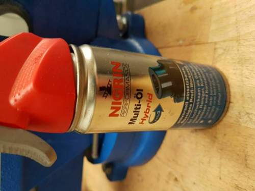

Mein Keramikkontroller hatte auch Probleme bei mir hat Multiöl geholfen , hab bisschen in den Spalt eingespritzt wo sich der Kontroller dreht dann hin und her gedreht und seit einem Jahr Ruhe .
@columbus34 schrieb am 16. Juli 2019 um 14:36:50 Uhr:
Was meinst du mit Multiöl? Du hast da wirklich WD-40 reingesprüht?

ne, kein WD40 multiöl hybrid

multiöl hybrid hat etwas geholfen aber nicht ganz das Problem behoben. Vielleicht muss mehr rein, bin aber etwas vorsichtig.
Stimme dir zu: fühlt sich an wie ein ausgeleierter Dichtungsring oder eine Ansammlung von Dreck die sich beim Drehen zusammenrollt.
