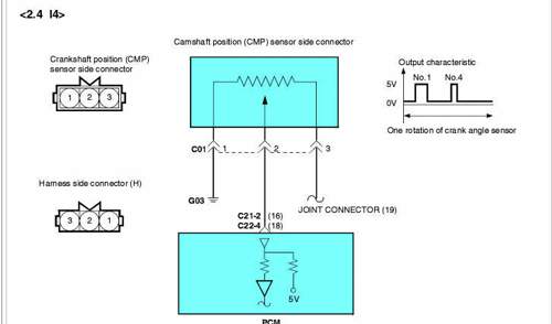

mein Hyundai Santa Fe 2,4L (SM) Baujahr 2005 läuft nicht mehr, das Problem kam von jetzt auf gleich, wenn ich ihn nun starte, läuft er für ca 2 Sekunden und geht dann wieder aus.
Fehlerauslese ergab
- Nockenwellensensor P0340 Stromkreis
Daraufhin habe ich als erstes den Nockenwellensensor getauscht, Fehler gelöscht, Problem bleibt jedoch vorhanden.
Wenn ich permanent um beim Starten des Autos Gas gebe kann man ihn etwas am laufen behalten, sobald ich vom Gas gehe, geht er quasi aus, die Drehzahl geht dann auf 1500u/min und plötzlich als wenn man die Zündung wegnimmt, aus! Sicherungen habe ich soweit geprüft, die WFS schließe ich auch mal aus.
Vielleicht ist das Problem ja bekannt und es weiß jemand Abhilfe?
Vielleicht hat auch jemand die Pinbelegung vom SG bzw vom NW-Sensor, so dass ich mal die 3 Kabel durchpiepsen kann?

Das wäre jetz interessant zu wissen, ob die auch ein 2,5 volt Signal haben oder ein 5v signal.
Wenn der KWS 5v bringt, dann kannste davon ausgehen das der NWS auch 5 volt bringen muss. Somit sind deine zubehör Sensoren Schrott.
Was haste denn da für hersteller gekauft?
Steck die Sensoren ab und dann schau was an Spannung aus der ECU kommt.
Am Stecker muß einmal 12V, einmal Masse und (bei MMC) einmal 5 V kommen.
Sollten es 5 V sein dann muß das Signal am Ossi auch 5 V Rechteck haben.
Das mit der zweiten Ausgangsspannung sollte man aber erst mal klären.

Ja, ich denke nämlich das die ein 5volt Signal haben müssen und keine 2,5v.
Ich meine, die alten Sensoren haben eine Spannung zwischen 2.4 und 2.6 Volt.
Die neuen ab bj. 2012 laufen mit 5V.
Grüße Mic
Wenn du ein Handbuch hast dann vermute nicht sondern schau nach!
Also, ich hab nochmal in der Koreabibel geblättert.
Am Stecker Pin 3, muss 12 volt anliegen, bei eingeschalteter Zündung.
An Pin 1, 0 volt
An Pin 2, das ist die Signalspannung 4,8-5,2 volt.

Mich wundert dabei ja, das beide Sensoren ein sauberes 2,5V Signal liefern, wenn ich den KW Sensor abziehe schmeißt er mir den so auch als Fehler, und wenn dieser defekt ist oder nehmen wir mal an falsche Werte liefert, dürfte er ja gar nicht anspringen, wie gesagt, mal läuft er länger, mal kürzer.... die orginalen Sensoren sind schweine teuer, hatte extra namenhafte geholt, wenn es das dann wieder nicht ist...
Jetzt prüf mal die Spannungen die aus der ECU kommen.
Wenn da schon nur 2,5V raus gehen dann funkt das nicht richtig.

Versorgungspannung bei beiden 12 V, das passt...

KW Sensor ist von Febi, NW Sensor von Valeo.
Sollte aber nun der KW falsche Werte liefern, würde er doch gar nicht snapringen, quasi so als wenn ich ihn abziehe?! Manchmal läuft er ja auch...
