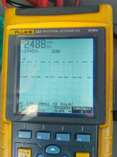

Hier mal ein paar Bilder:
Plan1
Plan2
Signal

Ja, aber wenn nun beide laut Oszilloskop ein sauberes Signal liefern
Hattes du jetzt Nockenwelle und Kurbelwellensensor ausgetauscht? Hast du die alten sensoren noch?
Ja, beide getauscht, die alten habe ich noch
Also defekte Sensoren würden auf dem Oszi anders aussehen.

@xfreddurstx schrieb am 8. Dezember 2019 um 19:43:42 Uhr:
Gut. Und die alten zeigen das gleiche Signal an ?
Die alten habe ich nun nicht vorher geprüft, der NW ist laut Oszi defekt, gibt dauerhaft 5V durch, beim KW Sensor kann ich nichts zu sagen, denke aber der war auch heile
