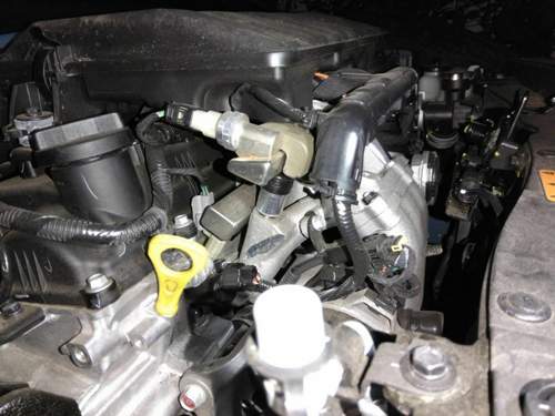

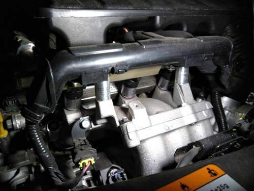

Hat mich jetzt doch mal interessiert, habe mal nach durchlesen deines Links nen genaueren Blick auf die Sache bzw. meinen Motor geworfen: die i10 LPG Anlage ist demnach in der Tat eine ganz normale, kein LPG-Direkteinspritzer.

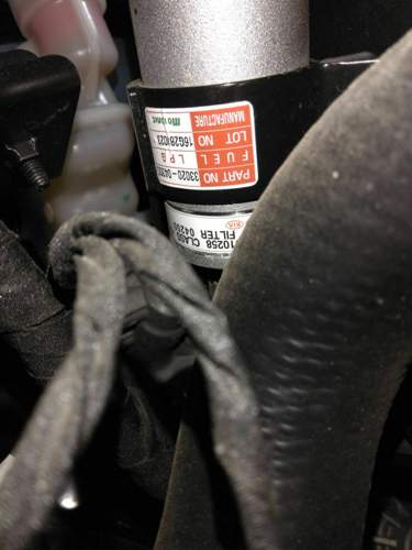

Der Gasfilter sitzt links vom Motor hinter der Batterie und wie ich gerade gelernt habe, sitzt er in Flußrichtung hinter dem Verdampfer welcher im i10 dann unten an der Wand des Motorraums zur Fahrgastzelle sitzen muß - man sieht der Verdampfer von oben nicht. Vom Gasfilter führt ein Schlauch in das obere Rail welches über die drei Injektoren das LPG in den Ansaugkrümmer gibt.
Darunter das zweite Rail ist dann wohl das für Benzin, mit den drei Direkteinspritzdüsen. Der Luftfilter sitzt blöderweise ja auf dem Motor und verhindert eine gescheite Sicht von oben.
