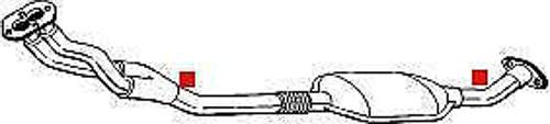

hallo,mandel!
welche probleme,wegen vorkat oder regelsonde?
meiner(Y22XE; 05/2000) hat definitiv keinen vorkat,siehe bild unten!
an den mit rot gekennzeichneten stellen,sitzen meine lambdasonden!
mfg
Hosenrohr-y22xe
Was soll da denn anders sein?
Hosenrohr-kat-2-2l

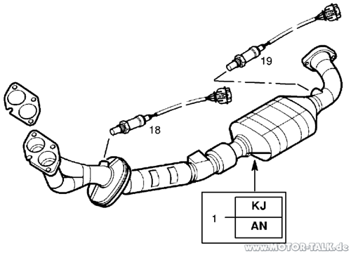

Original geschrieben von Mandel
Manche haben den auch in den Papieren stehen, man weiß ja nie wie die Vorbesitzer das geschafft haben ?
Allgemein habe ich das Problem mit der Zulässigkeit eher andersherum verstanden, der Y/Z22XE hatte die Probleme weil zumindest der Vorkat und die 1. Lambdasonde wegfällt.
eigentlich nur deshalb,KURT.
wegen fächerkrümmer!
habe leider keinen Z22xe in meinem bekanntenkreis,wegen vorkat und die Y22xe(3 stück) haben alle keinen vorkat!
können wir also ausgehen,das der Z22XE diesen vorkat hat und deshalb bei der schadstoffeinstufung besser wegkommt???
mfg
nachtrag: das weiß ich deshalb,weil ich bei allen das flexible stück schon neu eingeschweißt habe!

Selbst Reinhard schreibt zum höheren Verbrauch der Y/Z Motoren das es mit dem Vorkat in Zusammenhang steht, der mit zusätzlicher Kraftstoffeinspritzung gekühlt werden muß.
Zitat Reinhard : "der erhöhte Kaftstoffverbrauch rührt mehr durch die Tatsache, daß die Y-Motoren Vorkatalysatoren haben. Die müßen, damit sie nicht durchbrennen, gekühlt werden, und das geschieht mit Kraftstoff." Zitatende.
Zitat Reinhard : "zu1. ja, die Y/Z-Motoren verbrauchen mehr Kraftstoff als die X-Motoren. Einen Vorkat in einen Fächerkrümmer unter zubringen ist schwierig. Es sei denn man baut soviele Vorkat`s in den Fächer wie der Motor Zylinder hat. Das wird aber dann Sau teuer. Deshalb gibt es auch keinen Fächer mit Vorkat.
zu2. Die Vorkat`s werden nur benötigt um im Kaltstart das Abgas für die Euro 4 niedrig zuhalten. Und je näher der Vorkat am Auslassventil sitzt, um so besser werden die Euro 4 - Werte eingehalten. Wenn dann der Hauptkat "anspringt" werden eigentlich die Vorkat`s nicht mehr benötigt. Da man sie aber nicht wegklappen kann, bleiben sie im Abgasstrom, und werden mit zunehmender Drehzahl wärmer. Um die kritische Temperatur von 1000°C nicht zu überschreiten, werden sie durch mehr eingespritzen Kraftstoff gekühlt.
Das ist kein unverbrannter Kraftstoff, sondern der Motor läuft in der Vollast mit Lambda 0,75. Normal wäre so um die 0,9." Zitatende.
Hallo,mandel!
war gerade bei meinem unten und habe geschaut,es ist eine rohrverstärkung nach der regelsonde zu sehen,soll das der vorkat sein?
habe auch bei friedrich geschaut,bei denen geht es ja.ohne flexstück direkt an den hauptkat,sehe dort allerdings auch nur ne
rohrverstärkung,wie bei mir.
kenne die vorkats vom Y26/32SE das sind richtige ovale teile.
wenn meine rohrverstärkung ein vorkat ist,nehme ich alles zurück,sorry!
oder da alle unsere Y22XE aus der schweiz sind gab es vielleicht dort ne andere ausführung?
kann ich mir aber nicht vorstellen!
mfg

schau dir mal mein bild an,war noch unten und habe eins geschossen!
habe es noch nachgeschoben in den beitrag!
auf alle fälle sieht es nicht so aus,wie auf kurt seinem bild!
aber bilder und die wirklichkeit haben ja oft nichts miteinander zu tun!
mfg
Ich denke das ist der Vorkat, der da im Schatten hinter der Lambdasonde liegt. Sag mal woher bist Du eigentlich ?
ja,jetzt wo ich drüber nachdenke und mir das bild anschaue und mein auto(war schon wieder unten,nur es regnet etwas,
deshalb schnell wieder hoch) würde ich es jetzt als blase bezeichnen(nicht rohrverdickung),also hast du recht,mandel !
weiß auch jetzt wie das mit dem fächerkrümmer gemeint ist,wegen vorkat und regelsonde!
finde es nur für meine intuition nicht gut,das dabei das flexstück wegfällt dabei,denk mir der druck von der abgasanlage geht damit auf die stehbolzen!mal sehen,wann der erste das schreibt!
