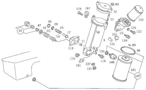

Ich habe im Ölfilter Gehäuse nachgesehen ob da etwas drin ist was den Ölfluss stört. Dabei ist mir aufgefallen dass da was kleines (wie eine Hülse ) ist und es lässt sich hin und her bewegen. Gehört da so was rein ? Und hat sich das Teil vielleicht gelockert?

du meinst vermutlich das hier:
http://mb-teilekatalog.info/view_SubGroupAction.php?...
nummer 17 ist ein umgehungsventil
und die gruppe um 41 ein rücklaufsperrventil
ja das gehört da hin - lässt sich etwas rumwackeln - das passt so -

Ich kann in der Skizze nicht erkennen mit welchenTeil die Stange vom Deckel eine Verbindung hat.
Es müsste ja so funktionieren dass von unten Öl in die Stange gedrückt wird und das Öl dann oben aus der Bohrung raus kommt und durch den Filter läuft?

Hier wie besprochen das Bild aus dem EPC, alle Nummern die grau unterlegt sind sind laut EPC nicht gültig für dein Fahrzeug. Hoffe es hilft dir weiter!
MfG
Webman
Oelfilter
auf den bildern aus dem epc ist das rohr im filter nicht zu sehen

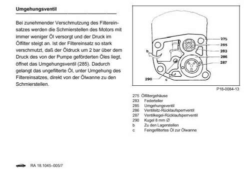

ich frag mich auch - ob man irgendwie merkt ob das umgehungsventil offen oder geschlossen ist...
Oelfilter-wis
Umgehungsventil-oelfilter-wis

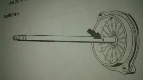

Den Deckel habe ich wieder anders herum montiert
So dass die Bohrung im Rohr von Vorne aus gesehen rechts liegt.

Wie ist der Deckel denn richtig montiert?
Der Deckel wird so montiert, dass man die Schrift von vorne aus lesen kann.
Die Bohrung in dem Bolzen steht halt in irgendeine Richtung. Der wird ja festgedreht, also kann man das kaum beeinflussen.
Ist auch irrelevant.
