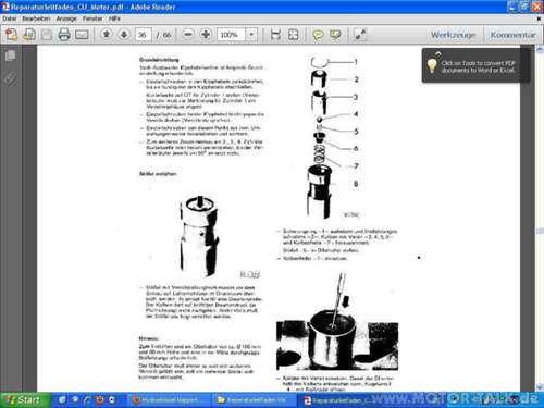

hallo
bei meinem cv-motor is ein stössel permanent am klappern.
kann ich evtl die einstellschraube einfach etwas strammer stellen, oder muss der stössel gewechselt werden?
wie gehe ich vor, wenn er gewechselt werden muss?
ventildeckel ab - kipphebelbrücke raus - stösselstangen und -rohr raus - hydro raus und in umgekehrter reihenfolge wieder einbauen?
oder giebt es dabei einen "haken"?
mfg

@Mark
Beim Boxermotor mit untenliegender Nockenwelle sind die Stößel etwas anders (siehe Bild).
Die Stößel werden direkt von einem Öldruckkanal gespeist. (Ringnut im Stößel)
Außerdem müssen sie die Ölversorgung über die Stößelstangen zu der Kipphebelwelle auf die Kipphebel weiterleiten!

Wollte. Mal rückmelden das die Stößel nach Ölwechsel und neueinstellung nicht mehr zu hören sind. Habe jetzt 15w 50 von Modul drin. Alles wieder gut.
Danke für eure Hilfe....
