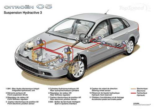

Hallo Leute..
Bin nun seit einigen Wochen auch (fast) stolzer besitzer eines C5 Exclusive.. (Bj. 05.2004 / 2.2 HDI 133 PS / Automatik)
Leider hat die anfängliche Begeisterung rapide nachgelassen, nachdem nun zum 2ten mal das Hydraulische fahrwerk einfach "festhängt".. und zwar vorne ganz unten und hinten ganz oben (und bretthart) fühlt sich an wie nen Traktor mit nem schweren pflug hinten dran zu fahren.. hüpft und hoppelt und hält kaum die spur.
Ansonsten fährt er ganz normal.. Ich könnte glaub ich auf Höchstgeschwindigkeit beschleunigen, das auszuprobieren liegt mir jedoch fern.. 😁
Im Display auch keine Fehlermeldung.
folgendes habe ich beobachtet:
Fahrwerk hoch, Zündung aus (beim ersten mal nur aus jux, heute zum Reifenwechsel) danach fährt es vorne noch. Jedoch nach 2 mal hoch und runter auch da nicht mehr..
Hinten geht von Anfang an nichts..
Nicht automatisch, nicht wenn ich den Kofferraum zu mache, nicht bei be- und entladung und auch nicht mit dem Knopf im Kofferraum (der Signalton ertönt aber) und dem Knopf in der Mittelkonsole.
Im Display wird immer schön angezeigt, was er denn tun würde bzw. nicht tun würde (Geschwindigkeitsabhängig etc..) wenn es denn funktionieren würde.
Wenn ich in der Mittelkonsole drücke, höre ich ein klacken, wie das Schalten eines Relais und der Motor bekommt etwas last, so als würde die Pumpe anlaufen, aber es passiert nichts.
Zündung an/aus Batterie weg usw. bringt auch nix..
beim ersten mal war ich noch in der Werkstatt und hab mir für knapp 70,- ne Sicherung wechseln lassen.
Zumindest meinte der, er hätte nur ne Sicherung gewechselt (40A) und der Motor der Pumpe sei wahrscheinlich bald hinüber, ich könne aber erstmal so weiterfahren.
Jetzt finde ich allerdings weder im Handbuch die passende, noch irgendeine defekte 40A Sicherung in einem der Sicherungskästen..
gefühlt passiert das auch nur, wenn ich bei hochgefahrenem Fahrwerk die Zündung ausmache.. damit könnte ich theoretisch erstmal leben bzw. gibt es einfach grade wichtigeres.. 😁
mach ich da irgendwas falsch? Laut Handbuch soll das wohl mit Schalthebel auf "N" passieren, ich war natürlich auf "P". Sollte es daran wirklich hapern??
kann mir nu einer bei der Lokalisierung der Sicherung helfen?
Kann ich das Fahrwerk irgendwie manuell ablassen?
irgendwelche tricks und kniffe?
vielen lieben Dank schonmal

Notlösungen gibt's bei unseren Autos nicht. Bus System, stellmotoren, steuergeräte die alle viel viel Geld kosten. Also die Sache mit *mal eben 12v anlegen* würde ich lassen als Leihe(zu denen ich mich auch zähl). Aber auf dem Bild erkenne ich einen Kabelbruch am Grauen Kabel, mindestens eine Ablösung der Iso. Da könnte man anfangen. Haste den von Privat oder vom Händler?
Übrigens ist die *Sicherung 40A* ein Relais. Dieser Lasten sitzt, glaub ich, im motorraum Fahrerseite.
innerhalb des Pumpenmotors der Hydropneumatik sammelt sich Kohleabrieb an und verursacht einen höheren Strom, wenn der schon so hoch ist, dass mal die Sicherung raus geht, dann macht's jener Motor nicht mehr lange.
Aber: Ein Ausfall dieses Motors hat keinen Zusammenhang mit dem Verhalten, dass er vorne und hinten unterschiedliche, falsche Höhen hat.
Dafür gibt es erstmal 2 Möglichkeiten:
1. Ventile im Ventilblock, das ist da wo die Pumpe ist, unterhalb des LDS-Behälters im Motorraum, aber wahrscheinlicher ist
2. die Sensoren an der Achse, und da ist es wahrscheinlich, dass die Gestänge schlicht korridiert sind und festsitzen
In der Werkstatt kann man mit Lexia nicht nur die Messwerte der Achsensensoren beurteilen, sondern auch das System drucklos mache, dann senkt er sich aber komplett ab und ist auch nicht fahrbereit
Der Blinkernutzer
Die 40A Sicherung ist eine Sicherung, sie befindet ich in dem Kasten hinter der Batterie, wo sich auch Relais befinden

Erster Fortschritt: ich hab die 40A Sicherung für die hydraulikpumpe gefunden.
Mann muss den Sicherungskasten im Motorraum lösen und nach vorne anheben, darunter kommen weitere Sicherungen zum Vorschein.
Vielen Dank @blinkernutzer für den Hinweis in einem anderen Thread 😉
Hab probehalber ne 50A vom Steckplatz neben dran reingesteckt, die Pumpe läuft, Vorderachse fährt.
Nun hört die Pumpe aber nicht auf, bis ich die Batterie abklemme und hinten tut sich nach wie vor nichts!?
Gestänge am sensor der Hinterachse ist stark oxidiert, aber stabil und leichtgängig.
Ich denke mal, die Pumpe hört nicht auf, bis der Sensor die richtige Position der Hinterachse meldet...
Bleibt nur noch herauszufinden warum sie nicht dahin fährt..
Doch Ventile?
Werd so nun mal nach Hause fahren und beim Nachbarn auf die Grube, bisschen am Sensor rumspielen während es pumpt... Keine Lust, da drunter zu liegen, wenns dann plötzlich geht..
Sonst noch Ideen?
Bis auf den Sensor oder Ventilen an der Hinterachse fällt mir auch nix gescheites ein, wenn die anderen Teile nicht blockiert sind. Wobei ich eher auf einen defekten Höhensensor tippe.
Grube ist perfekt! Bloss nicht so ohne Absicherung unters Fahrzeug legen.
und weiter gehts..
mit einer etwas brachialen methode, die ich hier nicht näher erleutern möchte hab ich nun herausgefunden, dass der sensor tut.. zum absenken braucht es wohl auch die Pumpe respektive die Sicherung nicht..
Wenn ich den Knochen abmache und von Hand am Sensor drehe hört die pumpe in einer bestimmten Stellung auf.
Können es eigentlich fast nurnoch irgendwelche Rücklaufventile sein..
so, und damit wär ich dann überfragt... wo stecken die denn drinne?

hmmmmmmm.... nur ein Gedankenexperiment: Hydrauliköl hier ablassen und wenn er dann runter kommt vorne wieder einfüllen!?
Lass mal mit dem experimentieren
Dir ist bewußt, dass auf diesem rostigen Etwas auf dem Bild bis zu 50 bar Druck drauf sind?
Von Hand LDS ausgleichen macht auch keinen Sinn, das Ding regelt ja ständig
Ventile sind im Hydraulikblock, ob hinten noch was ist, weiß ich nicht (Rückschlagventil?)

Das mit dem experimentieren...
Najaaaaa... Das hat funktioniert... ;-)
Wieder schwebende Grüße :-)
Details?
Du hast hinten LDS abgelassen und vorne wieder eingekippt?
