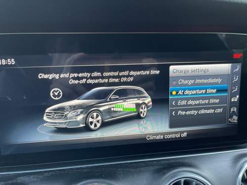

und genaus deswegen hat jedes E Auto / Hybrid eine VORWAHLZEIT zu WANN der Akkus voll sein soll...
Es ist alles automatisiert und man muss es halt nutzen...
Interessant. Das kann weder unser S213 300de noch unser GLE 350de.
doch, im HYBRID LADEMENU kann man die Abfahrtszeit einstellen ! Im Klimamenu die Klimatisierung...
Lademenu
