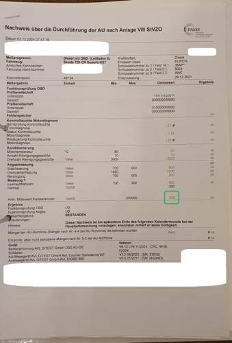

Mich würde auch bei 100% HVO100 im Tank eine AU interessieren.

Ist zwar kein Sharan 2, aber im Anhang findest du meine AU mit HVO100.
AU mit HVO100
Schade, dass es die erste AU war. Ein Vergleich wäre interessant gewesen. Aber ältere Fahrzeuge sind ja auch (noch) nicht freigegeben...
