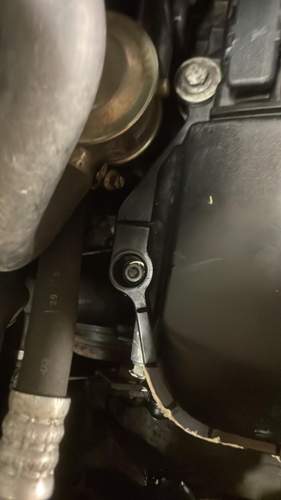

wie auf dem Bild zusehen ist mir ein Missgeschick unterlaufen.
Hat da jemand eine Idee wie das zu beheben ist und wo ich den Stehbolzen der abgerissen ist, herbekomme?
kann ich den irgendwie herausdrehen?
Ich bin für jede Art von Hilfe dankbar!
Ventildeckelschraube

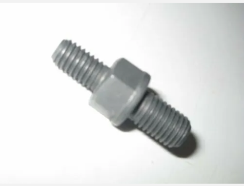

Hallo
Lass das mal mit dem Werkzeug, das ist für echte Stehbolzen gedacht, du hast da aber eine Doppelschraube. Unten M7, oben M6 mit einem 6kant dazwischen. Die kannst einfach mit einer Nuss heraus drehen 😉
Neue gibt es bei Leebmann24.de
Gruß Stormy

Also kann ich das tatsächlich einfach rausdrehen und ersetzen?
Ein Glück!!!!!
Und ich dachte ich darf mich hier an große Schweißarbeiten machen 😆
Leider ist die Schraube bei Leebmann nicht mehr zu haben und musste Sie jetzt für stolze 20 Euro bei Ebay bestellen:
https://www.ebay.de/itm/226674266313
https://www.leebmann24.com/de/de/product/bmw-stiftschraube-10071244
