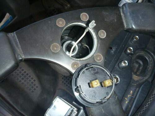

Auf dem von Dir gepostetem Bild ist eine große Mutter in der Mitte des Lenkrades zu sehen. Die musst Du lösen um das Lenkrad abzunehmen. Dahinter müsste der Schleifring sitzen.
Probier vorher mal was anderes:
Auf dem Bild hast Du den Taster der Hupe seitlich weggekippt. Man sieht ein gelbliches Stück Blech (Messing) an der Rückseite. Verbinde das mal mit einem einem Stück Draht mit einer blanken Stelle der Karosserie, irgendeine Schraube oder sowas. Dann drück mal den Taster, also das Ding aus der Lenkradmitte einfach mal zusammenrücken. Geht dann die Hupe? (Zündung einschalten nicht vergessen).
Wenn ja, mußt Du nur für Kontakt dieses Messingbleches mit Masse sorgen, evtl. wird es durch drücken der Hupe auch nur auf die Mutter in der Lenkradmitte gedrückt und dadurch der Kontakt hergestellt. Mal alle in Frage kommenden Kontaktstellen ein bißchen schleifen und polieren.

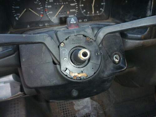

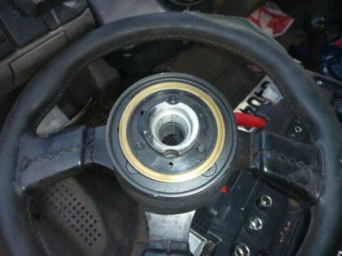

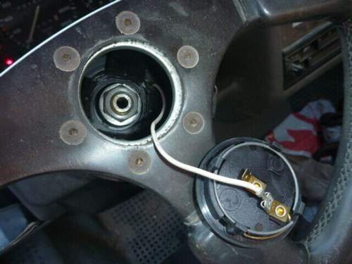

Hab das Lenkrad nun mal abgenommen und fotografiert.
Fehlt da nicht n Plus-Kabel?

Auf dem ersten Bild siehst du unten ein Messingblech, das ist der Schleifkontakt. Auf dem zweiten Bild siehst du einen Messingring das ist der Schleifring. Im montierten Zustand liegen beide aufeinander und stellen so eine elektrische Verbindung her. Wenn du den Schleifkontakt mit Hilfe eines Kabels mit der Lenksäule verbindest müsste die Hupe gehen. Der Hub -Taster in der Lenkradmitte macht im Prinzip genau das gleiche, nur das noch der Schleifring dazwischen ist.
Wenn die Hupe direkt über den Schleifkontakt nicht funktioniert, musst du woanders suchen. Es gibt eine Sicherung für die Hupe, die Hupe wird eventuell über ein Relais betätigt, das kaputt sein könnte, und an der eigentlichen Hupe, die vermutlich irgendwo in der Stoßstange sitzt, könnten die Kabel abgegammelt sein.
Weiterhin viel Erfolg.
Wollte die Stecker von der Hupe abziehen, da is einer abgebrochen.
Die Kontaktstellen an der Hupe total korrodiert.
Alste Hupe gestern Abend ausgebaut - neue bestellt.
Aber dennoch müsste ich die Spannung ja messen können?!
Hier sollte Bordspannung anliegen? Messe leider nur knapp 7 Volt.

Jap, neue Hupe is drin.
Aber nicht nur das Horn war kaputt, sondern auch am Schalter fehlte die Verbindung zur Lenkstange :-/
Klar, hatte ohen ja auch keine Masse!
Komisch, dass das jemand so verbaut hatte.
