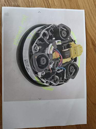

Bild #211604977
Hi zusammen
ich hatte heute den Airbag entfernen müssen, da ich dir rechte Multifunktionstaste ersetzten musste. Die war defekt. Nun funktioniert leider meine Hupe nicht mehr. Kann mir jemand sagen an was das liegen könnte? Ist ein Audi A4 B9 2015. ich habe die Relais geprüft. Die Sicherung. Ich habe keine Airbag Fehler deshalb wird es nicht der Schleifkontakt sein. Was könnte ich vergessen haben?
Vielen Dank für eure Hilfe!
da gibts keine relais
bau den Airbag aus und schau ob alle stecker und die Kabelschuhe drauf sind (die lösen den kontakt) am ring wenn der Airbag gedrückt wird
ansonsten schauen ob der Kabelbaum irgendwo gequetscht wurde
Hi Scotty
Danke für deine Tipps. Ich habe mir alles nochmals angeschaut. Kabelbaum scheint in Ordnung. Keine Anzeichen auf Quetschung. Auch die Kabelschuhe sitzen fest. Ich hätte aber eine andere Frage. Wäre es theoretisch möglich oder ist es so, dass die Hupe an den Miltifunktionstasten hängt? Mir ist aufgefallen, dass der Hauptstecker der rechten Multifunktionstaste etwas locker sitzt. Hängen die zusammen? Ich frage, da das Blaue und das Braune Kabel von der Hupe weiter in die Multiffunktionstasten führen. Könnte das sein, das der Kontakt die Hupe beeinflusst?
Vielen Dank für eure geschätzte Hilfe!
ich meine das der direkt über den Schleifring geht; 100% kann ich es dir aber gerade nicht sagen
