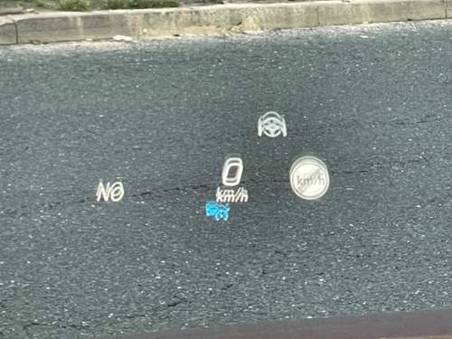

Heute wurde bei meiner E-Klasse, EZ 08/22, Vormopf, die Windschutzscheibe gewechselt.
Direkt bei Mercedes, nicht bei Carglas oder ähnlichen.
Als ich vom Hof wollte merkte ich, dass das HUB Doppelbilder erzeugt.
Bin noch mal kurz zurück und habe das angezeigt.
Da ich heute noch weiter musste, konnte die "Nachbesserung" nicht durchgeführt werden, ich habe dazu einen Termin am Dienstag nächste Woche vereinbart.
Die Werkstatt will versuchen, das HUD neu zu kalibrieren.
Nach etwas googeln zu diesem Thema befürchte ich jetzt allerdings, das ich eine Scheibe eingebaut bekommen habe, die nicht für HUD vorgerüstet ist.
Kann das jemand bestätigen oder gibt es eine HUD-Kalibrierung?
Alle Einstellungen am HUD, an die ich als Fahrer rankomme, habe ich testweise schon verändert.
Der Fehler bleibt.
Gruß mabra66
Doppelbilder
30 Antworten
Sieht aus wie eine falsche Scheibe. Es werden Doppelbilder durch die „normale“ Scheibe erzeugt. Vergleiche doch deine Scheibennummer einmal ob die richtige Scheibe ersetz wurde. Meiner Meinung nach fehlt bei Dir die HUD Beschichtung.

Ein besseres Argument als das Foto mit der Doppelprojektion gibt es doch nicht.
Entweder hat die Windschutzscheibe einen Fehler oder etwas ist mit der Abdeckung über dem HuD-Projektor passiert. Am Projektor selbst kann eigentlich nichts beschädigt sein. Der ist durch eine Scheibe im Armaturenbrett hinter dem Lenkrad geschützt. Aber vielleicht haben die in der Werkstatt eine Schutzfolie draufgelegt und vergessen, diese hinterher wieder wegzunehmen.

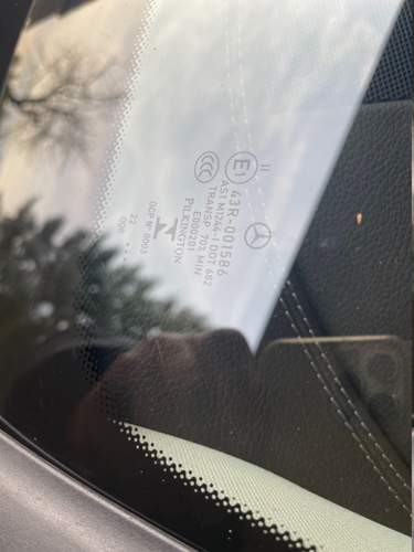

HUD kann kalibriert werden (geht über's Werkstattmenü und die Diagnose). Im Normalfall braucht's dies aber nicht, wenn die passende Originalscheibe verbaut wird (auch im Tausch).
So wie das Bild aussieht, ist die HUD-Folie in der WSS nicht drin, sondern eine normale Folie. Schade, dass Du keine Rechnungskopie hast. Ggf. kannst Du ja bei der Versicherung mal nachfragen, ob Du eine Kopie dort bekommst.
Alternativ: Schau' mal, was auf dem Scheibenstempel drauf steht. Ggf. kommt man damit schon weiter, etwas weiter zu kommen. Ich könnte z.B. dann mal schauen, was bei meiner Scheibe im Stempel steht (leider ist die Teilenummer nicht im Stempel drin).
Viele Grüße
Peter
Also auf meiner HUD-Scheibe steht 43R-000527, auf der nicht-HUD-Scheibe 43R-001586. evtl. erkennt der Themenersteller eine der beiden Nrn. auf seiner neuen Scheibe.
Aber es gibt halt mehr als 30 verschiedene Scheiben in Abhängigkeit der Ausstattung (HUD, AKP, IR, DTR bzw. LDP/SLA/IHC, TV, beheizt, etc.).
Wenn der Betroffene mal die 43R-xxxxxx Nr. postet kann man über google versuchen rauszufinden, welche Teilenr. dahinter steckt und dann die Soll-Konfig. prüfen…
Themenstarteram 31. Dezember 2022 um 12:10
Das ist es wohl.
Bei mir steht 43R-001586.
Also kein HUD.
Werd mich am Montag mal freundlich mit der Werkstatt in Verbindung setzen.
Danke für die guten Tips und guten Rutsch an alle!

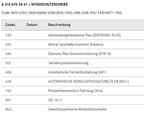

Eigentlich kann man bei der Bestellung nichts falsch machen, da in der Datenkarte HUD hinterlegt ist und nur eine Teilenummer ausgespuckt wird.
Kann nur sein das der MA in das falsche Regal gegriffen hat oder die falsche Scheibe in der Packung war.

43R-001586 konnte ich der Nr. A2136703501 zuordnen (siehe Screenshot ausm EPC).
Schock mal die FIN und ich check mal die Datenkarte: evtl. fehlt dort Code 463 für HUD…!?
