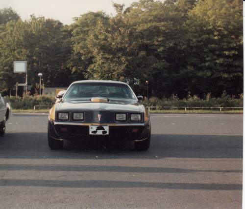

Ich habe in den achtziger Jahren auch einen Pontiac Trans Am 5 Jahre lang bis zu meinem Unfall besessen. Hier mal die genauen Drehzahlen und zur Richtigstellung für den TRANS AM 6,6l mit extrem langer Hinterachsübersetzung und 3-gang Automatik. Die 2,41 Hinterachse war die längste, die jemals in einem TRANS AM verbaut wurde.
Bei 100 Km/h hat man ca. 1800 RPM auf der Uhr stehen,
bei 160 Km/h hat man ca. 2900 RPM,
bei 200 km/h hat man ca. 3700 RPM.
Damals in den achtziger Jahren war er ins besondere nach dem Umbau auf höhere Leistung das schnellste Fahrzeug in der Beschleunigung (nicht Höchstgeschwindigkeit), selbst mit der langen Achse, was man in Deutschland antreffen konnte. Außer Supersportwagen, die damals ca. 400 PS (Ferrari GTO, Testerossa) hatten gab es da nichts.
Heute, 35 Jahre später sieht das natürlich anders aus. Deswegen ist es auch Nonsens, den TRANS AM mit einem heutigen Fahrzeug vergleichen zu wollen.

hier noch ein Foto als Beweis
Img-0001
