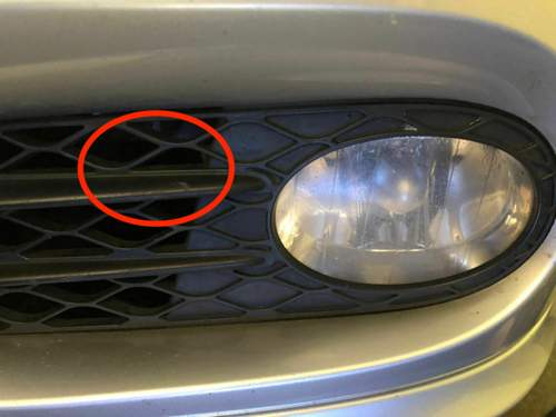

Das einzige Problem ist für mich jetzt die Nebelscheinwerfer Einstellung, die zu hoch ist und auch bemängelt wurde. In der WIS hatte ich nachgesehen und dort steht dass man diese an der Einstellschraube korrigieren kann, nur ist da bei mir keine. In der WIS ist da auch nichts weiter aufgeführt.
Weiss jemand wo diese Einstellschraube zu finden ist?

Die Einstellschraube befindet sich auf der Rückseite und ist von vorn nicht zu erreichen.
Anbei ein Bild.

Meine Antwort war nicht ganz korrekt. Ich habe eben noch einmal bei meinem CL nachgeschaut.
Die Schraube zur Einstellung des Nebelscheinwerfers ist auch von vorn zugänglich.

Da konnte ich so nix erkennen, aber ich schau nochmal nach.

Einstellschraube der Nebelscheinwerfer hab ich nun gefunden. Mit dem richtigen Licht und der richtigen Brille sieht man dann auch was.
Siehe Bilder.
