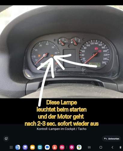

HU-Abnahme vom TÜV wegen "gelb/orange-blinkender Schlüsselsymbol-Lampe" der Wegfahrsperre verweigert
letztes Jahr ist mein Auto nur ganz kurz angesprungen, gleich wieder ausgegangen, ich hatte den ADAC angerufen, der den VW-Golf ausgelesen hat, und eine kaputte Wegfahrsperre diagnostizierte.
Ich bin dann zur VW Werkstatt gefahren, doch es gab keine neuen Ersatzteile mehr, das Steuergerät sei kaputt, und ich solle mir beim Schrott ein neues / gebrauchtes Steuergerät holen, und dann könne ich wiederkommen, und die würden das Steuergerät "anlernen" usw.
Auch beim Schrott habe ich nichts passendes finden können, und der Autoverwerter gab mir den Tipp, im Internet doch die Stichworte "Wegfahrsperre -Reparatur" einzugeben.
Dort wurde ich auch fündig, und ein Spezialist kam zu mir nach Hause, und der Austausch eines Steuergerätes und Lesespule und Zündschloß sollte fast 400 € kosten, das Geld wollte ich nicht mehr investieren, da das Auto schon alt ist, und der Spezialist auch nur ein gebrauchtes Steuergerät hätte einbauen können ohne Garantie.
Diese Steuergeräte und Wegfahrsperren würden oft kaputtgehen, das sind oftmals Kaltlötstellen, so der Spezialist, die dann brechen.
Als Preiswerte Lösung hatte er dann eine Deaktivierung vorgeschlagen für 150 € aber mit dem Hinweis, dass dann die "gelbe Schlüssel-Leuchte" im Tacho blinken würde-
Gesagt, getan, ich gab den Auftrag, und tatsächlich funktioniert es auch.
Nun mußte ich dieses Jahr 2025 zur HU zum TÜV fahren, und nur wegen der "gelben blikenden Schlüsselsymbol-Lampe" ist das Auto nicht durch den TÜV gekommen.
Was jetzt am besten tun?

Selbstverständlich weiß man das. Wenn der Blinkcode der WFS aktiv ist, würde das Fahrzeug unmanipuliert nicht anspringen. Springt es an, wurde die WFS manipuliert. Eine defekte WFS legt das Auto bekanntlich still.

Das Problem ist jetzt nur, dass diese gelb-orange "Wegfahrsperren-Schlüssel-Lampe" leuchtet, weswegen das Auto keinen neuen TÜV bekommt.
Gelb-Orange Wegfahrsperren-Leuchte
