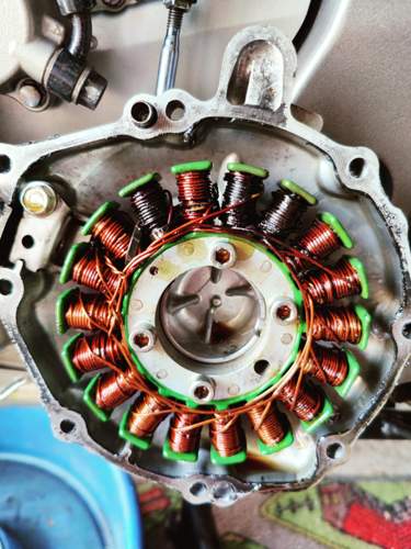

Habe die Versicherung abgebaut und den Wiederstand an dem verbauten Stator- gemessen 0,3 an jeder Phase.
Habe die Honda laufen lasen und den Wechselstrom gemessen, im Stand 2x 13,5 und 1x gerade Mal 7V.
Meine Befürchtung, die neue ist nach zwei Wochen und eine Tankfüllunge hin.??

Img-20220520
Img-20220520
Img-20220520
Entschuldigt bitte für die Schreibweise, habe keine Brille zu Hand gehabt..????????????
Das eine Bild vom Stator, sofern schon das von der neuen zwischen Lima ist, ist klar, warum da nur 7V rauskommen. Selbst 13V sind noch zu niedrig.
Der Regler macht eigentlich keine Lima kaputt. In den meisten Fällen ist die Lima ehe des öfteren Kurzgeschlossen und verbrät ihre Energie in sich selbst. Das ist nunmal die billigste Stand der Technik von heute.
