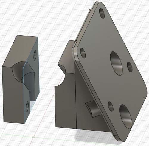

Ich denke, sobald der Roller es in meine Garage geschafft hat, werde ich wohl ein wenig mit meinem 3D Drucker herumhexen und damit eine Halterung zu bauen. Die wird dann entweder am Spiegel oder an der Spiegelverschraubung ansetzen und die notwendige Aufnahmeplatte für das GPS beinhalten.
Grüße,
Don
Nachdem es nichts zu kaufen gibt, was meiner Anforderung gerecht wird, hab ich mich mal ans Zeichenbrett gesetzt und etwas konstruiert - passend für mein Garmin XT.
Das ist dabei herausgekommen, siehe Anhang.

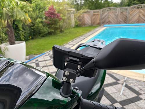

Der Navihalter ist fertig montiert, so sieht es aus. Probefahrt erfolgreich.
Grüsse, Don
Navihalter
Schaut professionell aus, wie kann man das verstellen? Was ich noch aus der Praxis sagen kann, ist dass man schon ab und an unfreiweiwillig mit der Hand gegen stösst, wenn man vom Griff zb an den Helm greift. Das nimmt dann meistens mit der Zeit ab, weil man es einspeichert. Da ist es von Vorteil, wenn das Teil etwas nachgibt und sich leicht verstellt, weil die meisten Teile ein Kugelgelenk haben. Mach mal ein Foto aus Fahrersicht.

Ich habe mich absichtlich gegen die Kugelkopfmontage entschieden. Die wäre ja sogar dabei gewesen. Meine Konstruktion muss nicht verstellt werden, die passt wenn ich auf dem Sattel sitze.
Das macht sie auch gleichzeitig robust: da kannst du mit der Hand gegenschlagen, wenn der Halter abgeht, dann ist der Spiegel schon lange verbogen. Schließlich muss man das Gerät während der Fahrt bedienen können. Da greift man also sehr regelmäßig dran. Und weil nichts verstellbar ist, kann man auch nichts aus versehen verstellen.

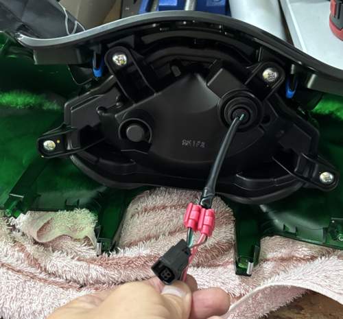

Hi, ich habe mir im Frühjahr auch einen SH150i für mein Wohnmobil gekauft. Ein Garmin XT habe ich schon vom Vorgänger- Roller (Honda Vision). Befestigt ist es mit dem RAM-Mount-System am Spiegel. Mein Problem ist eher die 12V Stromversorgung. Hat das schon jemand an seinem SH150i hinbekommen und kann mir verraten, wo die 12V abgenommen werden können?
Du hast ja den gleichen Anwendungsfall wie wir - auch bei uns fährt der Roller auf dem Wohnmobil mit.
Stromversorgung habe ich natürlich auch gelegt, sonst ist das XT ja nach einer guten halben Stunde leer und schaltet ab.
Ich hab die Stromversorgung einfach an der Leuchte in der oberen Lenkerverkleidung angeschlossen. Ein neues Kabel zu verlegen, erschien mir zu viel Arbeit. Zum Garmin ist dann ein Stecker und so kann man nach Abnehmen der Lampenverkleidung auch das Garmin abstöpseln. Aufpassen das du Plus/Minus identifiziert vor dem Anschließen.
Unspaßig an der Nummer sind die sehr kurzen Kabel an der Lampe und die blöden Klemmungen der Lampenverkleidung. Reine Frage der Zeit bis da eine Haltenase abbricht.
Ich hab für alles keine 2 Stunden gebraucht.

Ich habe mich gestern mal mit der Spannungsversorgung für das XT – Navi befasst. Ich habe die Plus 12V vom Bremslichtschalter (rechter Hebel) geholt; Masse mit einem Kabelschuh unter einer M8 – Schraube. Da ich die Spiegel abschrauben muss, wenn ich den Roller in das Wohnmobil verlade, muss ich auch die XT- Halterung abnehmen können. Dafür habe ich eine Buchse in die Plastikverkleidung eingebaut. Das Kabel vom XT – Halter habe ich mit dem entsprechend passenden Stecker versehen.
