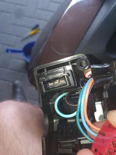

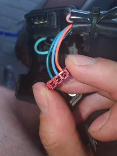

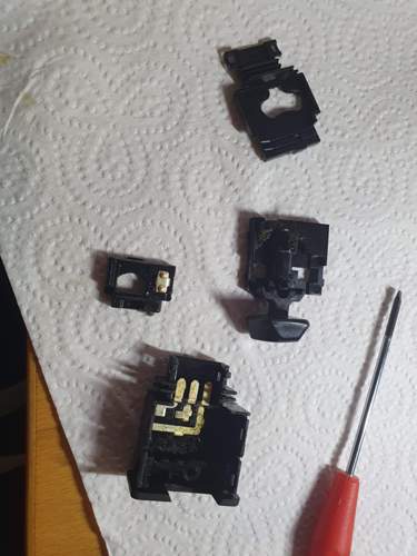

Ich habe den Blinkerschalter einmal komplett auseinander gebaut (siehe Bilder). Die Kontakte sehen gut aus und sind mit Kontaktpaste (?) geschmiert. Auch die restlichen leitfähigen Teile sahen in dem Schalter einwandfrei aus. Zum Zeitpunkt des Ausbaus hat natürlich gerade wieder alles funktioniert. Soweit ich das beurteilen kann, kann in dem Mini-Schalter nicht viel schief gehen. Ich werde den Blinker jetzt nochmal eine Zeit lang beobachten und sonst werde ich mal den Tipp von @dirty-harry0_2 anwenden mit dem Blinkerrelais, wenn das Problem nochmal auftritt.

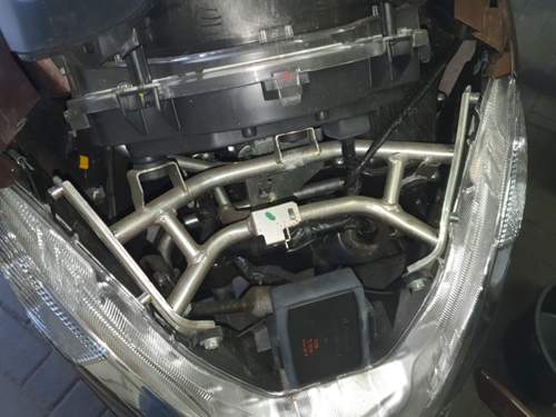

Hallo, ich bins nochmal. In letzter Zeit ist das Problem nur sehr selten aufgetreten und ich bin auch sehr selten gefahren, daher hatte ich mich noch nicht weiter damit beschäftigt.

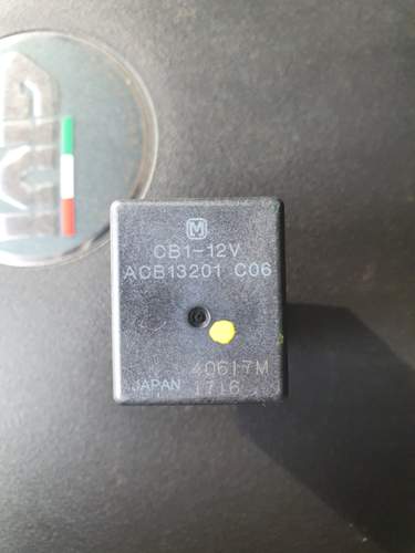

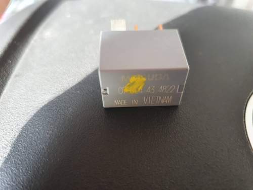

Nun habe ich mir mal die Relais genauer angeschaut. Es gibt ein Haupt-Relais: Wenn man dieses ausbaut, dann läuft anscheinend gar nichts mehr am Roller. Dann gibt es noch ein weiteres Relais daneben: Von dem dachte ich, dass es das Blinker-Relais ist, aber nachdem ich das ausgebaut hatte, konnte ich trotzdem weiter ganz normal blinken. Kann mir also bitte jemand sagen, wo das Blinker-Relais bei dem Honda PCX 125 Roller ist?
Ich bin davon ausgegangen, dass alle Relais an einem Ort gesammelt sind, nämlich in der Sicherungsbox bei der Batterie unter dem Sitz. Aber scheint ja nicht so zu sein.
Habe mal die Fotos beigefügt. Vielleicht sind sie irgendwann mal auch für andere Leute hilfreich, die zum Beispiel nach den Teilenummern oder so suchen.

Doch klar, das hab ich gesehen. Ich bin nur davon ausgegangen, dass ich das Ding dort finde in dem Kasten. Ich konnte ja von außen nicht sehen, wie viele Zungen das hat.
Habe nun Mal die Vorderseite geöffnet und dort erstmal kein Relais gefunden. Für Hinweise wäre ich dankbar.

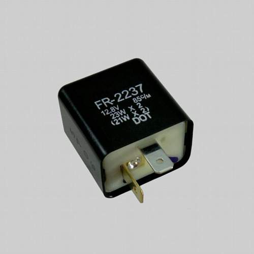

Der Hinweis kommt jetzt :
Kommt auf das Baujahr von der Mühle an !
Bis MJ.13 sitzt das Relais unterm Lenker bzw.unter der Lenkerverkleidung genau mittig vom Tacho.
Wenn Du da nix findest,dann haste das Spiel komplett verloren !
Dann gibt's nämlich kein Relais mehr.
Dafür gibt's dann ne LED-Box in der vorderen linken Verkleidung.
Die ist 20-polig und wird natürlich ein Schweinegeld kosten in der Honda-Apotheke !
Also probier mal !
Vielleicht haste ja Glück !
BTW
Das Blinkerrelais bis 2013 ist nur zweipolig !
Siehe Bild
Blinkerrelais PCX 125
Verdammte Axt. Ich war erst blind davon ausgegangen, dass ich Birnen drin hab. Gerade mal nachgeschaut: Hab LED's in den Blinkern.
Würdest du dann sagen, dass das Problem in der LED-Box liegt? Falls ja, welche Suchbegriffe kann ich dafür am besten verwenden im Internet und kann ich das theoretisch einfach selbst tauschen wie so ein Relais oder muss man da noch etwas mehr beachten?
Vielen Dank schon mal für deine fleißige Unterstützung hierbei!
Da haste als elektrischer Laie gleich komplett verloren.
Ausser Blinker tauschen gegen Neuteil wirste nix machen können.
