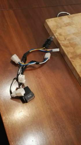

Hallo, wir haben ein Problem mit unserem Honda Jazz von 2008. Das Gebläse der Klimaautomatik funktioniert nur noch sporadisch, was zu beschlagenen Scheiben in der kälteren Jahreszeit führt und nervt -ich schilder mal eben was so bisher passiert.
Man startet das Fahrzeug, schaltet beispielsweise die Heizung an, Gebläsemotor startet läuft für die Fahrt zum Einkaufen, oder zur Tanke man schaltet den Motor aus, kommt dann zurück zum Fahrzeug, startet und das Gebläse bleibt stumm. Das Display der Klimaatuomatik geht an, man kann auf Auto stellen, oder die einzelnen Gebläsestärken durchschalten - nichts passiert.
Man fährt heim stellt das Auto hin, steigt am nächsten Tag ein und es funktioniert wieder. Das Gebläse ging auch schon während der Fahrt einfach aus, zum Beispiel auf dem Weg zur Arbeit. Es gab da auch schon einen regelrechten On/Off Ping Pong - Geht an, aus, an, aus und blieb dann aus. Meist bleibt das Gebläse dann mehr aus als als funktioniert. Man kann auch nachdem es ausgefallen ist mehrere Male hintereinander den Wagen neu starten und es tut sich dann garnichts - dann schläft man ne Nacht drüber und am nächsten Morgen gehts wieder.
Nun waren wir beim Hondahändler wo der Wagen her ist und die haben den kompletten Heizlüfter und Vorwiderstand getauscht (900Euro adee). Noch auf dem Hof beim Wegfahren ging wieder nichts. Der Meister hat sich auch gewundert und ich glaube ihm auch, dass es zuvor bei seinem Funktionstest noch gegangen sein soll.
Der Wagen hat nun noch eine Webasto Standheizung zusätzlich beim Kauf eingebaut bekommen, die aber so gut wie nicht benutzt wird, seit der Wagen in der Garage parkt. Der Meister hat angedeutet, das Diese eventuell noch Einfluss auf das Gebläse nehmen kann, ansonsten gabs dort vor Ort erstmal nur lange Gesichter und wir haben den Wagen stehen gelassen.
wir haben den Wagen nun 5 Jahre, vllt hat hier noch jemand eine Idee in welche Richtung man bei der Fehlersuche gehen könnte?
Grüße Killa

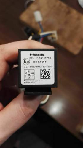

So es soll wohl nun am Zwischenstück der Webasto Standheizung liegen - anbei 2 Fotos, die Standheizung wurde testweise abgeklemmt und der Heizlüfter wieder orginal verkabelt - Die Heizung geht nun auch wieder so wie sie soll. Verantwortlich gemacht wurde der schwarze Kasten auf dem Bild welcher an dem Kabelstrang von Webasto mit dran hängt. Schade, dass das von Honda nicht zuerst überprüft wurde und erstmal der komplette Heizlüfter und Vorwiderstand getauscht wurde :/
Grüße Killa

Ohje, hab das hier total aus den Augen verloren.
Es lag letztlich tatsächlich an dem Kabelstrang. Der zweite Schocker war dann, dass der Austausch + Programmierung nochmal ~600 Euro hätte kosten sollen. Nach langem hin und her haben wir diese Summe jedoch NICHT bezahlen müssen, wir waren aber auch das letzte mal in dieser Werke!
