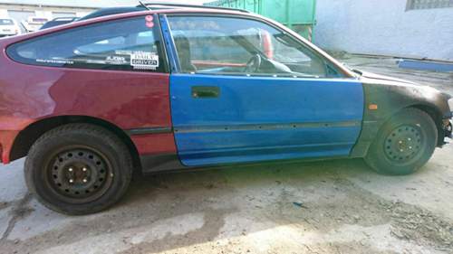

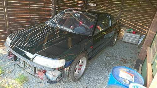

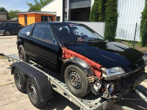

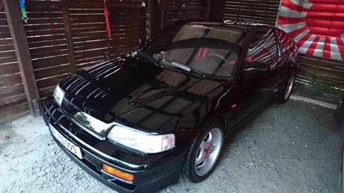

Hallo habe meinen CRX ED9 mit 203km gekauft, mit leichtem Frontschade, er lief noch, verbrannte aber etwas Öl!
Mein Projekt: Frontschaden reparieren, komplett lackieren, Motor revidieren mit größeren Kolben und höhere Verdichtung.
Motorausbau.
Ventildeckel ab.
Zylinderkopf runter.
Hauptlagerbrücker ab.
Alle Anbauteile ab.

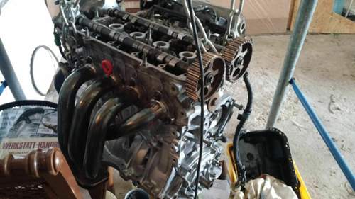

Neue YCP Kolben im Maß (+1,00) 76mm und Hastings Kolbenringe aus der USA , Acl Race Hauptlagerschalen und Pleuellagerschalen aus Großbritanien, Außlassventile in Deutschland bestellt und zum Instandsetzer gebracht.
20150214-111512
20150214-111558
Der Motor ist vom Instandsetzer zurück, Zylinderkopf wurde zusammengesetzt, Kolben und Kurbelwelle wurden montiert.
Motor: auf Risse prüfen, reinigen, bohren, hohnen, KW läppen, Kolben und Kolbenringe aufziehen, Pleuelstange honen, Ventilsitze schleifen, 8 Ventile schleifen (Einlassventile) und montieren, Zylinderkopf honen
880 Euro
20150306-150727
20150306-151753
20150306-153820
Wenn Du mit Deinem durch bist kannste bei meinem weitermachen ... lol
So,Motor zusammen, alle Dichtungen neu, Kupplung wurde angebaut, Getriebe ran, Zahnriemen +Wapu+ Spanner neu, Ventile eingestellt,... . Der Motor wurde eingesetzt, alles angebaut und angeklemmt, Kühler rein, Wasser aufgießen, Getriebeöl gewechselt, Motoröl eingekippt.

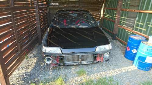

Ist bisher nur ein Fächerkrümmer dran. Der Rest der Abgasanlage ist noch nicht fertig.

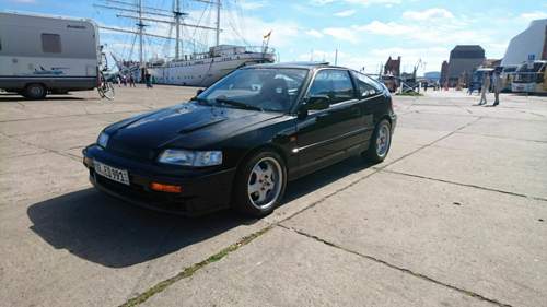

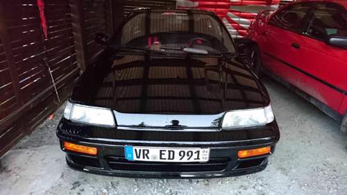

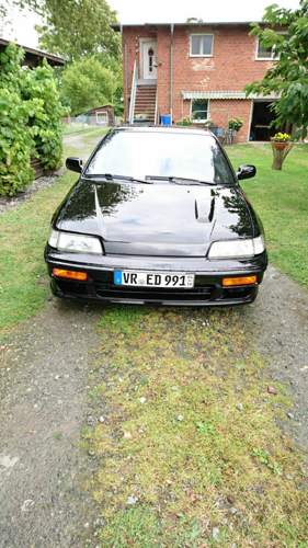

Nun ist er fast fertig. Meine 1. Testfahrt
Kolben einfahren Max RPM 4000.

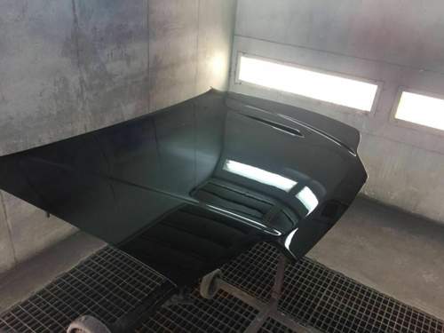

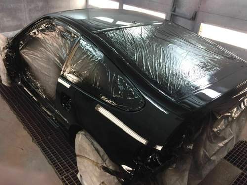

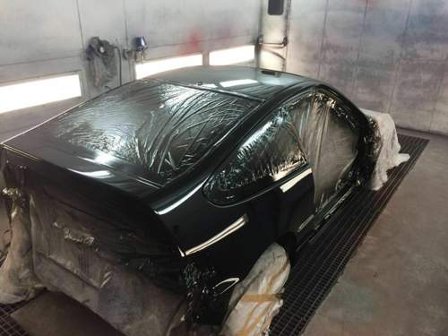

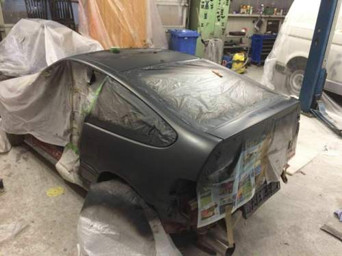

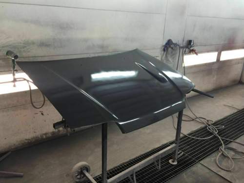

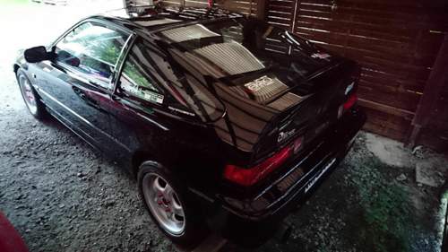

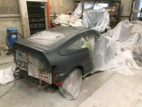

Ich habe den CRX jetzt lackierfertig gemacht. Den Rost an den Radläufen bekämpft. Nun heißt es warten.
