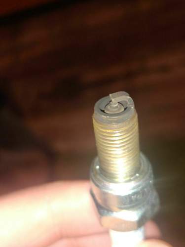

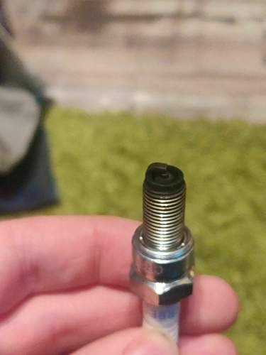

Wie sehen denn die alten Zündkerzen aus?
Das deutet auch auf irgendwas mit dem Gemisch hin. Kann schon an Falschluft liegen. Also das erstmal kontrollieren und dann weiter schauen.
Ungefähr so (s. Bild), auf dem Foto erkennt man es schlecht.. Aber oben an der Elektrode ist sie deutlich schwarz.
Whatsapp-image-2019-12-16-at-20-28
Das bild ist schlecht.
Schwarz deutet auf zu fettes gemisch hin, was auf Luftfilter oder defekte Einspritzdüsen deutet. (wenn Ventile ok sind)
Die beiden Bilder besser?
Whatsapp-image-2019-12-16-at-20-51
Bei dem einen Bild sieht es ganz gut aus. Das andere wiederum sehr schwarz.
Auf beiden Bildern ist die gleiche Zündkerze zusehen^^
Wenn das Gemisch jetzt zu fett sein sollte, kann ich die Falschluft ausschließen? Und reinige den Luftfilter mal bzw. besorge mir einen neuen?
Hier erkennst du, Bilder können komplett falsch interpretiert werden, weil Lichtverhältnisse etc nicht zu erkennen sind.
Wenn du es als schwarz interpretierst, dann ja.
Bis zum Anfang des Gewindes, ist es wirklich ,,sehr" schwarz
Aber dadurch, dass der Motor schlecht anspringt ist das Gemisch dann nicht zu Mager?
In beide Richtungen ist es schlecht.
