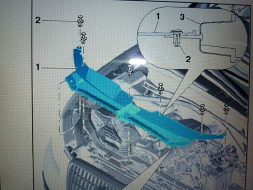

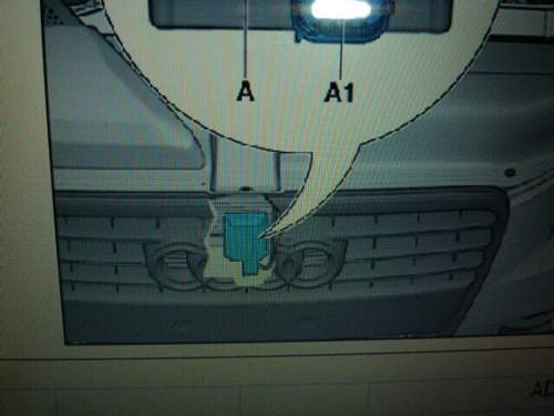

hallo - das Hörmann Tor ist grundsätzlich zu Homelink kompatibel. Das Problem ist das USA-Steuermodul. Kannst Du mir bitte kurz was schicken, wie man an das Modul unter den Ringen ran kommt?
Vielen Dank!
du musst diese abdeckung entfernen 6 nieten
dann kannst hinter den audi ringen das modul sehen
