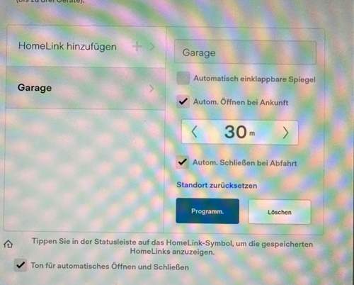

Ist immer schwer eine konkrete Situation bei Funksignalen aus der Ferne beurteilen zu können. Grundsätzlich sind 30m auf jeden Fall möglich, denn das ist sogar im Menü einstellbar (siehe Bild 1 - Bild aus dem Netz). Aber neben der Sendestärke vom Homelink-Modul hat das ja auch etwas mit der Stärke der Empfangseinheit der Garage zu tun. Deshalb gehen die Berichte bzgl. Reichweite auch gerne mal etwas auseinander...
Und hat evtl. noch jemand ein Bild von der Menüintegration?
Ich habe noch zwei Bilder nach meinem Einbau zusätzlich angehängt - da sieht man das Symbol in den Einstellungen oben in der Statusleiste - mit dem kommt man dann in das oben gezeigte Menü (Bild 2). Im nächsten Bild (3) sieht man die Ansicht, die erscheint, wenn man sich der Garage nähert - kann man individuell benennen, es wird aber sowieso automatisch jeweils nur die konkret an diesem Standort hinterlegte Einheit angezeigt wenn man mehrere eingespeichert hat.
