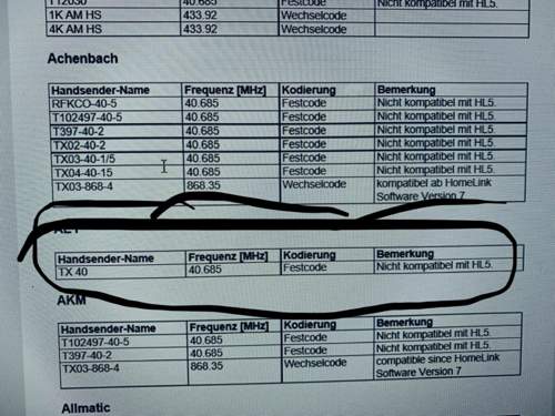

wollte kein neuen Thread aufmachen, ich habe eine Frage bzgl Garagentoröffner welches bei mir auch verbaut ist. Ich habe gestern versucht mein Handsender zu programmieren ohne erfolg. Habe im Internet raus bekommen das ich ein Handsender habe mit einer Frequenz von 40,685 MHz(hab es gegen gecheckt Handsender auseinander genommen).
Und das geht laut Homelink nicht weil es nicht mal HL5 kompatibel ist(siehe Bitte Bild) und mein Homelink sogar schon HL8 hat.
Dh ich habe wohl keine Chance mein Garagentoröffner zunutzen um das klobige FB weg zu tuen sehe ich das richtig?

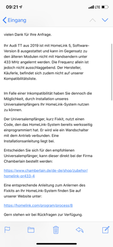

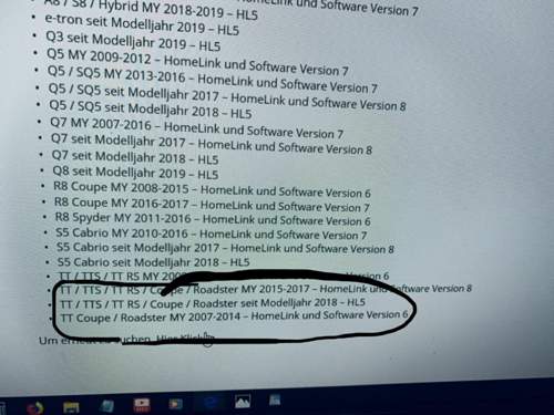

mit dem tts funktionierte das programmieren. mit dem rs leider aktuell nur eins von drei toren.
hat wer einen trick?
bei der ganzen hinhalterei und ändern der position streicht zuviel zeit ins land.
mehrfachgarage.
nicht kompatibel mit HL5.
also geht es wohl nicht laut den herstellerwebsiten.
ich habe jetzt nochmal um kontakt gebeten. mal abwarten.
weil audi auch alle schisslang was ändern muss. supernervig.
NERVT
NICHT
antwort soeben bekommen.
Hass
Das zwar für Dich unerfreulich, aber für die Audi Hotline finde ich die Antwort erstaunlich detailreich und kompetent.
@Celsi schrieb am 23. August 2019 um 09:45:35 Uhr:
deswegen kam die antwort ja vom euro homelink support. :D
