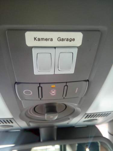

Ich habe den Home Link Universalempfänger dran gehangen, hat 10 Minuten gedauert, danach hat es geklappt.
Kostet neu 50€ und wahrscheinlich, mindestens 10 mal so günstig wie ein neues STG.
