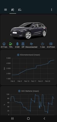

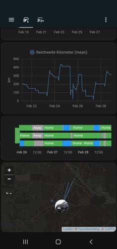

Über Tronity und Node Red geht es so halbwegs. Aber mehr als auslesen ist auch nicht. Direkter API Zugriff wäre schon viel besser. Leider wird das API wird alle 4-6 Wochen geändert, viel zu viel Aufwand für wenige Zusatzfunktionen.. die nächsten 11 1/2 Monate muss das mal reichen.
Home Assistant Q4 API

@Acdcnow schrieb am 28. Februar 2023 um 22:03:45 Uhr:
Was für eine Home-Assistant Card ist das in dem Screenshot? Die sieht sehr gut aus und die würde ich auch gerne nutzen.
