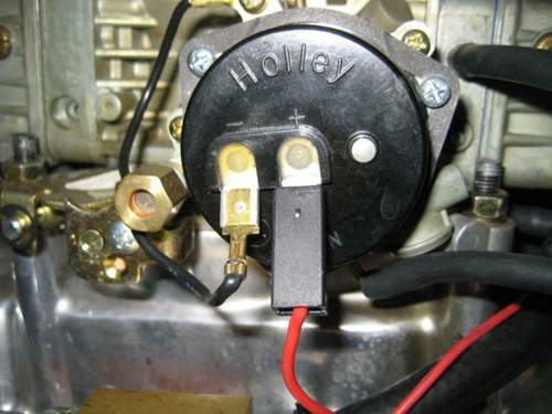

Das die Nr. 3 einfach nur mit einer Verschlußkappe versehen ist, worin ein Stahlnetz drinsitzen müßte um Dreck und Schmutz abzuhalten, ist richtig. Die Nr. 3 ist für die Warmluft, die zu der Spiralfeder des Choke mechanismus führt. Wird durch Warmluft und elektrischem Anschluß reguliert.
Wenn bei Dir kein Netz drin sitzt und die Kappe vollständig geschlossen ist, dann wird bei Dir der Choke nur über den elektrischen Anschluß reguliert.

Hab die kappe gerade mal abgeschraubt, ein filter war da nicht zusehen. Die kappe hat auch keine Öffnung. Was für ein unterschied mach das den in der Praxis wenn das nur über die E-Heizung betrieben wird?

Wenn die Kappe vollständig geschlossen ist, wirst Du auch kein Netz finden. Bei mir ist an der Verschlußkappe ein Loch wo ein Stahlnetz (Filter) reingesetzt wird. Wenn nur über die Elektrik betrieben, braucht es etwas länger bis die Chokeklappe vollständig geöffnet ist, ansonsten ist da kein Unterschied. Bei einem kalten Winter hat es dann natürlich seine Vorteile, sofern Du den Wagen auch im Winter bewegst.

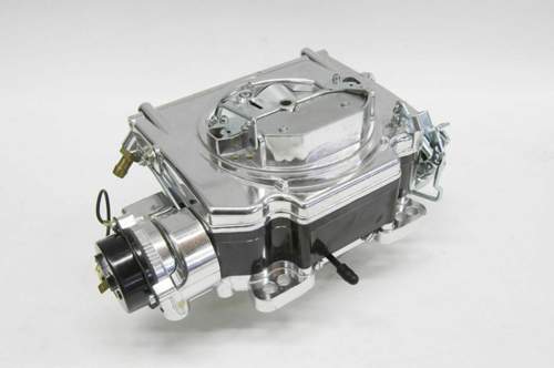

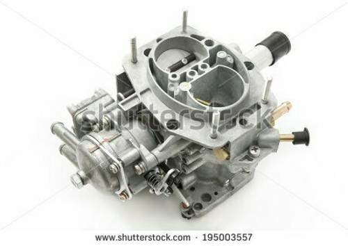

Habe hier mal 2 Fotos, wo Du dir die Verschlußnippel anschauen kannst. Die gibt es in jeder Größe.

Doch, Du hast recht. Habe mir mal Fotos von Holley angeschaut. Es wird tatsächlich ein Schlauch von der 1 zur 3 gelegt. Es wird die heiße Luft, erzeugt von der Spiralfeder abgesaugt.
Du hast doch bestimmt einen offenen Luftfilter von Edelbrock drauf, oder ? Der Vergaser saugt über den Original Luftfilter (geschlossen) durch die Ventildeckel (Kurbelwellengehäuseentlüftung) die abgeranzte Abluft an und die wird wiederrum über den Schlauch vom Vergaser angesaugt. Da Du aber wahrscheinlich einen offenen Luftfilter hast, solltest Du diesen Port verschließen.

Bei mir sieht die Kappe übrigens so aus. Sie ist offen mit einem Filter versehen. Frage mich allerdings jetzt, wie da ein Austausch der heißen Luft statt finden soll, wenn der Motor auch heiß ist.
Img-3672
Auf die schnelle leider keine besseren bilder (ist schweine kalt draußen).
Ok also is die kappe für den winter in Ordnung aber im Sommer sollte da ein schlauch oder eine kappe mit filter ran.

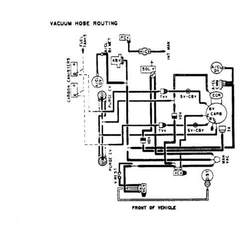

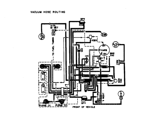

Am Gaszug sehe in auch ein gelbes Teil. Wenn Du mir sagst, wo der Vaccuum-Schlauch hingeht, dann kann ich Dir wahrscheinlich auch sagen wofür es ist. Ist das Gelbe Teil mit dem Gaszug verbunden ? Kann ich auf dem Foto 3 aus 5 schlecht erkennen.
Das gelbe Teil kann ich hoch schieben dann berührt es auch den Gaszug, so bald ich es los lasse geht es wieder zurück (ohne motor an). Der schlauch geht zu bild 3 danach zu bild 4 und dann krümmervacuum.
Aber ob das auch so sein muss kann ich nicht garantieren, bei dem teil auf bild 5 sind der obere und der untere zusammen am gleichen vacuum wodurch das bauteil doch überflüssig ist bzw. schon von einem falsch angeschlossen wurde?
