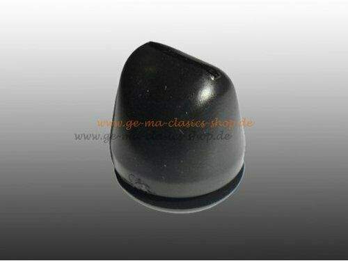

Hallo.
Hier mittig vom Bild ist ein Gummistopfen.
Der ist am hinteren Ende auch. Ist das jetzt der Zugang zum Schweller für dir hohlraumversieglung?

hallo.
eigentlich nicht, das sind Wasserabläufe. sollten unten offen sein.

Unter der Sitzbank sind Schweller mit jeweils einem Loch drin so groß wie ein Cent Stück. Da kann Wachs rein. Richtung nach hinten. Schützt die Radlaufecken von innen. Wachs läuft dann am Gumminippel raus
Es ist der Wasserablauf, achte darauf, daß die Gummilippe dieser Ventile nicht durch Öl/Dreck oder später durch das Wachs verklebt.

Themenstarteram 6. Januar 2017 um 11:07
Das ist ein Wasserlauf? Ich hab im gummistopfen garkein löchlein im Stopfen gesehen. Ich dachte das ist ein Verschluss stopfen.

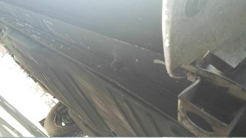

Am Unterboden sind im Mitteltunnelbereich auch so stopfen drin
dann quetsch ihn mal. Vielleicht kommt dir dann der Modder schon entgegen;)
Ablaufgummi-kaefer-ab-67l
Themenstarteram 6. Januar 2017 um 13:04
Alles klar. Mach ich.Dank dir;)

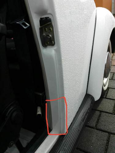

Themenstarteram 23. Februar 2017 um 16:06
Hallo.

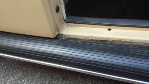

Was meint ihr. Sollte man im hinteren Blechteil ein Loch bohren aufgrund der hohlraumversieglung?siehe Makierung im Bild.
Ich hab da schon mal was gesehen das da einige einen Stopfen dran hat.siehe mexiko Beige käfer.

wenn man die Innenpappen hinten abnimmt, braucht man dort kein Loch zu bohren und kommt auch überall viel besser ran.
Ich habe meinen 1600i in einer Käferfachwerkstatt in Düsseldorf mit Mike Sanders behandeln lassen. Es wurden angeblich 7 kg verarbeitet. Man behandelt mehr Punkte (insgesamt 23), als von VW angegeben. Es wurden auch unten zwei Löcher in den Rahmen gebohrt. Ich hatte zuvor selber innen alles demontiert und leergeräumt. Hat etwas Geld gespart und ich konnte an vielen Stellen gut sehen, wo MS verarbeitet wurde. Der Spaß hat 2015 436.- € gekostet.
Das mit dem Stöpsel ist nur quick & dirty... Loch rein, abdrücken, und den Pfusch wieder zumachen. Mehr nicht.
Wer sich nur wenige Minuten mehr Zeit gegönnt hätte, hätte statt zum Bohrer zu greifen die Rücksitzbank ausgebaut und die Seitenverkleidung abmontiert. Dann wäre der gesamte Hohlraum samt Schweller in schönster Weise zugänglich gewesen.
Stattdessen hat er nun die Seitenverkleidung angepisst...
Sorry, aber so ein Murks haut jedem Profi den Vogel raus...
