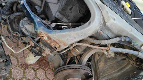

Zu dem Thema Rost.. hat jemand von euch Mal dort nachgesehen? Ist das normal oder haben die letzten Vorbesitzer echt null für den Wagen getan? Service wurde bis '15 immer beim 🙂 gemacht.. '17 dann nicht mehr so oft, danach gar nicht mehr.. als ich den Kotflügel abgemacht habe, dachte ich, ich habe nen älteren, unverzinkten Fiat vor der Nase!
Wer montiert den schon seinen Kotflügel ab um dort nachzuschauen? Und was soll ein Service an dieser Stelle tun ?
@gerhard.schmitz1 schrieb am 19. März 2020 um 19:40:03 Uhr:
Spätestens auf der Bühne oder beim Wechseln der Reifen sieht man die Leitungen, und mMn. hätte man dann präventiv oberflächlichen Rost abbürsten, und zink-spray auftragen können. Sowas passiert ja nicht innerhalb 2 Jahre - selbiges gilt für sämtliche Träger im Stoßfängerbereich.. So schön das Auto auch ist, dort wurde merklich gespart oder nicht weit gedacht.. Wer sein Werkzeug bei einer Scheinwerferträger- oder Kotflügel-Demontage nicht zerstören mag, sollte besser proaktiv mal nachsehen. Auch zuliebe den Leitungen dort und damit der eigenen Sicherheit.

Auch wenn ich den Kotflügel nicht abgeschraubt habe, derart sieht meiner nicht aus, selbst das 'Beinchen' der Luftfederung sieht ja reudig aus...
Dennoch, die Aussage, 'Rost sei beim Phaeton kein Thema ', ist wohl ziemlich 'mutig' und sollte im Zweifel zu einem Termin beim Augenarzt führen...
Vielmehr ist wohl das Prinzip 'nicht hinter die Täfelung schauen' angesagt, aber meine Vermutung, der Phaeton wird einmal zum Evergreen, läuft wohl ins Leere...
Wie sieht der Rostfrass nach 25-30-35 Jahren aus!?
So ein schönes und tolles Auto, aber bissel auch 'Blender' und offensichtlich trennen sich hier die Welten zwischen einem Oberklasse VW und einer S-Klasse.
Auf dem Zeitstrahl wird diese (S-Klasse) leider den Phaeton zurücklassen, einen Phaeton als Young- oder gar Oldtimer, wohl eher eine Wunschvorstellung...

Ich spreche von der Stelle unter dem Kotflügel ! Paranoid, nein, bewerte das Fzg. doch nicht danach, Vielleicht rührt das ja auch von einem Unfall her ... ( Stelle unter dem Kotlügel)... vielleicht auch nicht... und ist eine Schwachstelle, aber danach bewertet oder abwerte ich dieses Autokunstwerk nicht und Du ja auch nicht...

Moomente mal, die (älteren) Mercedes S Klassen blühen dafür an ganz anderen, teils noch schlimmer an Stellen wie z.B. Schweller und Radkasten! So ein E39 oder älterer Audi A6 stehen heute dagegen oft noch strammer da.
😁 Der Phaeton muss schon geliebt werden.. Ich werde das Projekt auch weiterführen. Wird mich jetzt bestimmt 1k kosten aber ist halt n Träumchen das ich gerne vollständig erfüllen mag. Wohlgemerkt ist meine Diva nun auch schon 17, wenn diese Schwachstellen weg sind, geht's vielleicht weitere 17 Jahre weiter.
Zwischen den GPs gibt es wohl tatsächlich leichte Unterschiede was das betrifft. Die vergammelten Leitungen wie ich sie habe, wurden 3 mal einem Update unterzogen. Erst 3D1422893K, dann 3D1422893E und zuletzt 3D1422893N. Inwieweit das andere Rostige Bauteile betrifft weiß ich leider noch nicht..
