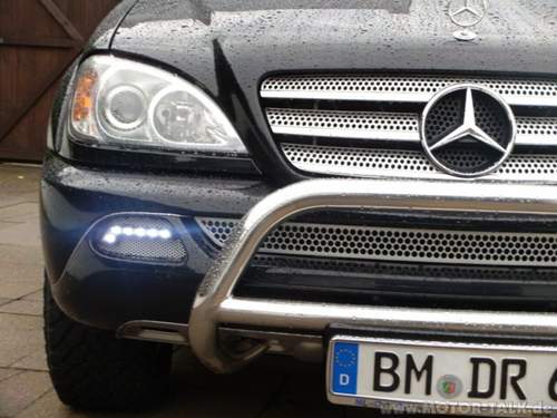

Hallo Zusamen!
So was ist ein test versuch von mir Tagfahrt-leuchte zu platzieren, ob ich dauerhaft an meine Nebel-Scheinwerfer verzichten? mahl sehen, zugelassen sin die auch nicht da ich keine Prüfzeichen finde, war bei Ebay Beschreibung nicht drauf, neuegierigerweise aber gekauft.
Bild-1
Bild-2
Bild-3

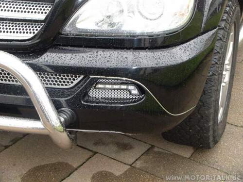

vielen Dank für die Antworten.
Mir gefällt die Variante mit der bearbeiteten Leiste unter dem Scheinwerfer sehr gut.
Ist halt ziemlich aufwendig. :-(

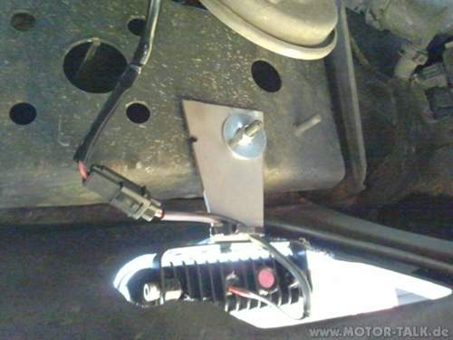

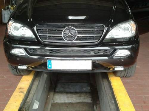

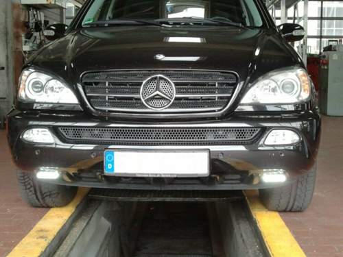

ich hol den Beitrag wieder mal hoch, da ich heute meinem ML ein Paar Tagfahrlichter spendiert habe und der Meinung bin (auch meine Kollegen) das es sehr gut passt.
Verbaut wurden die "Devil Eyes 610758 LED", da diese kleine Abmessugen haben und recht gut unter den Stoßfänger passen. Und zum anderen werden die über das Signal der Lima geschaltet bzw. noch das Siganl vom Standlicht. Somit gibt es auch beim Bi-Xenon weniger Probleme.
Die Öffnungen musste ich noch etwas zurecht schneiden mit der Druckluftsäge. Die Stelle war auch optimal, da sich direkt oben dran der Träger mit einer passenden Aufnahme für einen Halter befindet.
Als Winkelhalter hatten wir in der Werkstatt noch VA-Stahl liegen und die passten für das vorhaben genau😁.
Für den Einbau der Elektrik habe ich für Links den Kabelbaum verlängert und das Siganl vom rechten Standlicht abgenommen (grünes Kabel).
Der ganze Spaß benötigte ca. 2,5h mit Abänderungen der Leitungen bzw. verlegung.

das es wie ein Fremdkörper aussieht, da muss ich dir Recht geben. Selber habe ich auch lange überlegt und gesucht, welche dazu passen ohne die Optik zu Stark zu verändern.
Hier im Forum sind ja viele Optionen da, aber die haben mir pers. nicht gefallen.
Optimal fände ich hier eine tauschbare Leiste unter den Scheinwerfern, da dies in meinen Augen der Richtige Platz beim W163 ist. Selber wollt ich das auch so umsetzen, hab aber leider keine passenden LED´s dazu gefunden mit der Elektronik dazu.
Da die Devil schwarz und Klarglas haben, finde ich passen die dazu und auch die Maße machen das ganze nicht so aufdringlich. Evtl. baue ich das ganze auch noch einmal um, wenn ich einen Ersatzstoßfänger habe😁

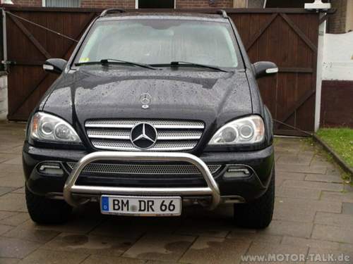

hy...
auf dem Bild seht ihr mal meine Version.
sind Philips Led Daylight für 99€.
mfg
an den Platz habe ich auch immer gedacht, aber da war mir links halt immer der Fühler im weg. Und Leuchten die entsprechend Schräg geschnitten sind hab ich auch nicht so recht gefunden, das diese stimmig ins gesamtbild passen!
