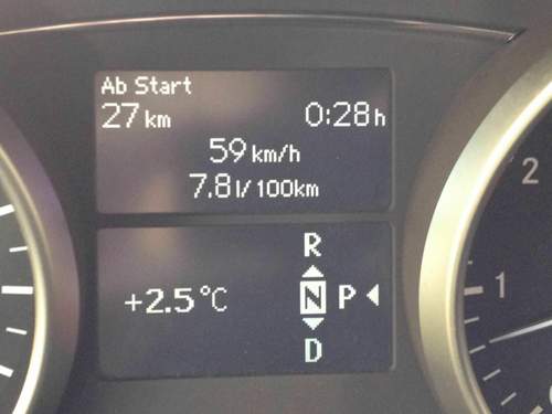

Das sind alles reale Verbräuche des M273 im ML
Es geht auch um 8l(!). Allerdings muss ich zugeben, dass war eher Tal ab als rauf 😉

Genau auch meine Erfahrung... das ist aber eben "meilenweit" entfernt von den unnormal hohen Verbräuchen von @RSEVO (Zitat:alltag durchschnittlich 17L/100Km, langstrecken 15L/100km, langstrecken mit autoambulance 19L/100Km!!!!!!) der sich zurecht beschwert!
Nur wollen das hier ein paar Exponenten nicht begreifen... oder verbreiten mit absicht dummfug 😉
