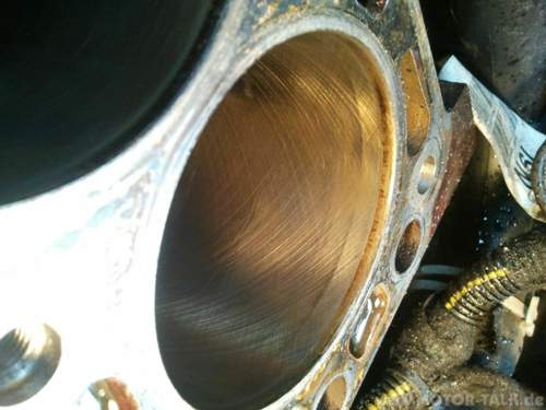

Ja ich will neue Abstreifringe einbauen. Habe heute die Zylinder gemessen:
Zylinder 1: 79mm + 0,01mm
Zylinder 2: 79mm + 0,01mm
Zylinder 3: 79mm + 0,01mm
Unten ging der Durchmesser etwas runter auf ca. 79mm runter.
Zylinder 4: 79mm - 0,01mm (Längsrichtung) und 79mm + 0,01mm (Querrichtung)
Was ist das??? Kann so was sein?
Die Ventilschaftdichtung will ich auch wechseln.
Aber was ist die Hohnung? "Beulen" im Zylinder...?

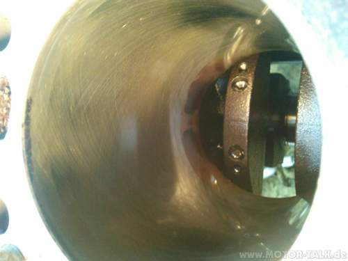

Die "WÄnde" der Zylinder sehen gerade und eben aus. Es sind aber "Linien" zu sehen. Mit dem Finger sind sie nicht zu spüren, aber auf dem Fotos sieht man sie. Ist es normal? Auf den Fotos sieht es aus, als ob es richtige Kratzer wären, das Licht hat die Linien gut zum Vorschein gebracht.
Kann ich die Abstreifringe bestellen und einbauen, oder ist der Motorblock hin...

Original geschrieben von thom_27
Aber was ist die Hohnung? "Beulen" im Zylinder...?Die "WÄnde" der Zylinder sehen gerade und eben aus. Es sind aber "Linien" zu sehen. Mit dem Finger sind sie nicht zu spüren, aber auf dem Fotos sieht man sie. Ist es normal? Auf den Fotos sieht es aus, als ob es richtige Kratzer wären, das Licht hat die Linien gut zum Vorschein gebracht.
Die Kratzspuren sind Spuren vom" Honen" der Zylinder.
"Honen" ist ein letzter Feinbearbeitungschritt bei der Herstellung des Motors.
Es soll die Zylinder genau rund und Maßhaltig machen und durch diese Mikrokratzer das Schmierverhalten verbessern.
Die "Kratzer" sollten also kein Problem sein, die Maße kann ich nicht beurteilen.
der Honschliff sieht auf den Fotos tadellos aus. Ist er auch durchgängig vorhanden, also keine Auswaschungen und glänzende honfreie Stellen vorhanden, auch nicht auf der Druckseite? Alle 4 Laufbahnen so schön?
Ich würde dann einfach neue Ringsätze, Schaftdichtungen (Ventile+Sitze reinigen/einschleifen) und den ein oder anderen Simmerring verbauen und fertig, der Block ist nicht hin. Nur ganz leicht oval am 4. Zylinder. Unten, wo das Maß noch etwas geringer ist, kommt der Kolben nicht hin + Ölablagerungen, würde die Differenz als "normal" bei dem gebrauchten Motor bezeichnen.
Den Kolben selbst (Zylinder 4) mal noch näher ansehen. Einbauspiel OK, Kolben noch rund und im selben Maß wie die anderen?
Den Zyl. 4 würde ich aber schon genau betrachten. Sind immerhin 2/100tel. Soll heissen das da evtl. die Honung eben nichtmehr so schön ist.
Machen wir uns nichts vor, normalerweise wird ein Block vor dem Einbau neuer Ringe immer neu gehont. Nennen wir es zumindest leichten Pfusch das nicht zu tun.
jup, leichter Pfusch, aber in einem top Kosten/Nutzenverhältnis🙂. Man kann ja vorher nochmal mit der Honbürste im Akkuschrauber durchgehen.

Ich schaue mir die Hohnung auf allen Zylindern noch genauer an. Das zweite Foto der Zylinder ist vom Zylinder 4 glaube ich.
Dann werde ich die Ringsätze im Standard bestellen und dann einbauen.
