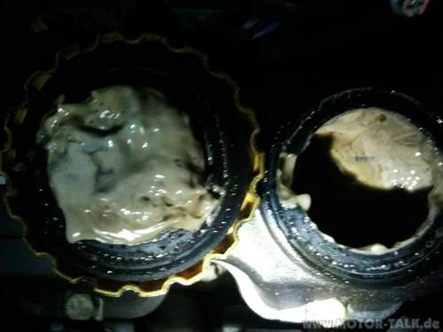

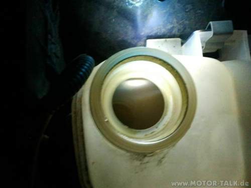

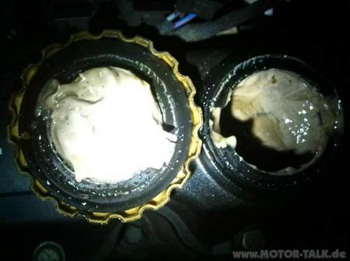

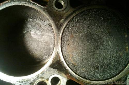

Habe heute paar Fotos von Einfüllstutzen, Wasserbehälter und Kompressionsausdruck gemacht.
- Kühlwasser war glaube ich rot, jetzt ist es fast schwarz.
- Einfüllstutzen sieht auch gut aus...
2014-01-09-19-02-02-kl
2014-01-09-19-02-35-kl
2014-01-09-19-03-40-kl
In meinen Augen sieht der Öleinfüllstutzen nach ZKD aus, die Kompression gefällt mir auchnicht. Sollte höher sein..
Hi
also der Einfüllstutzen hat ganz klar Wasser/Öl Emulsion. Wenn das nicht auf das Fahrprofil zurückzuführen ist deutet das mit ziemlicher Sivherheit auf ne defekte ZKD hin.
Wenn die Kompression nach @mozartschwarz zu gering ist ( ich kenn die absoluten "Gut" Werte nicht) so ist sie doch relativ gleichmäßig
und m.M. Nach deutet das auf keinen akuten Schaden an einem Zylinder (Bspw. Kolben oder Ölabstreifring)hin .
Die Kompression liegt zwischen 9,5 und 11,5 bar. Ist jetzt nicht grad gleichmässig. Dann hat der eine Verdichtung von etwa 10:1
Bei der Kompressionsmessung habe ich wahrscheinlich nicht lang genug das Messgerät gehalten. Aber seis drum. Ich muss den Motor trotzdem öffnen.
