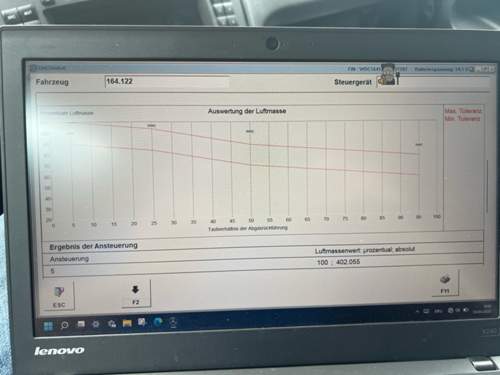

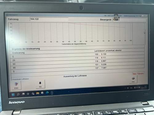

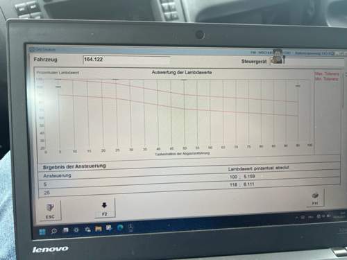

Guten Morgen, habe seit zwei Monaten einen hohen Kraftstoffverbrauch. Habe dann diesen Test gemacht. Nur leider verstehe ich das nicht so richtig. Kann mir jemand auf die Sprünge helfen?

Was das genau für ein Test ist, kann ich Dir leider auch nicht sagen.
Allerdings gibt es auf YT ein Video, von nem Briten, der sein AGR ausgetauscht hat und dadurch extrem viel weniger verbraucht.
War der Wagen bei dem Test denn sehr unter Belastung?
Ansonsten würden mir die 97 Grad Kühlmitteltemperatur komisch vorkommen. Sollte in der Regel so bei 82 bis 85 Grad liegen.
Komisch ist auch die Drehzahl 875 U/pm aber der Drosselklappensteller steht bei 75%.
Thermostat mit 97 grad schaltpunkt ist nicht anormal. Ich verbaue bei meinen Fahrzeugen bewusst einen für 92 grad da die Fahrzeuge dann ruhiger laufen und dadurch auch der Verbrauch minimal sinkt.
Drehzahl und Klappenstellung sind nach meiner Meinung in Ordnung.
Dieser Test ist leider nichts sagend.

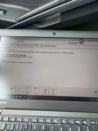

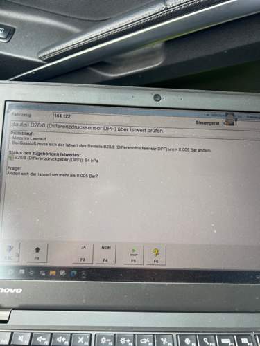

Hallo habe eben den Differensdrucksensor geprüft. Das ist das Ergebniss. Wenn ich das richtig umrechne, muss sich der Wert um 5 hPA ändern oder? 0,005 bar = 5 hPa. Somit würde Sensor doch in Ordnung oder?

Du versuchst alles zu messen was nicht unbedingt verkehrt ist.
Das machen inzwischen auch alle unsere kfz fritzen und kommen nicht weiter. Es ist gut das meinein Diagnose Geräte hat aber versuche nicht alles damit zu identifizieren und hör mal auf dein Bauch.
