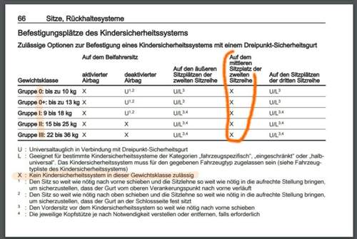

Rechtsbeistand/ADAC....aha 🙄
Aber zum lesen einer Betriebsanleitung braucht man den doch nicht - oder (?)
https://www.opel.at/.../Zafira_ID-OZACOLSE1701-de_32_online.pdf
Was-ist-daran-nicht-zu-verstehen

Es geht wahrscheinlich (beim Zafira Tourer) um die zu langen gurtschlösser. Die könnten in verbindung mit Kindersitzen oder Sitzerhöhungen, im Falle eines Unfalls nicht richtig fest gespannt werden um einen sicheren Rückhalt zu gewährleisten.
Im Falle meiner Babyschale hat der Hersteller sie aber für den Tourer freigegeben.

Der Fahrzeughersteller sagt, siehe o.a. Betriebsanleitung, gänzlich nein.
Und wenn ich hier schaue...
http://www.maxi-cosi.de/de-de/kindersitze/fahrzeugtypenliste.aspx
Ist auch seitens Kindersitzhersteller der mittlere Sitz in Reihe 2 tabu!
Ich habe auch gerade gesehen, dass es bei Maxi Cosi geädert wurde.
Auf dem mittleren Sitz ist es nicht möglich.
