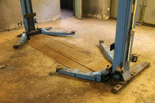

Ich bin nun auch stolzer Besitzer einer Hoffmann Duolift GTE 2500. Aufgebaut ist die Bühne schon und hat auch schon paar Autos gehoben 🙂
Jetzt habe ich mir die Trag und Sicherheitsmuttern angesehen und muss sagen, die gefallen mir nicht so 🙁
Ich bin zwar Mechaniker aber auf dem Gebiet von Hebebühnen relativ neu, wie würdet Ihr den Trag und Sicherheitsmuttern Abstand einschätzen? Auf einer Seite fast schon zusammen aber noch locker, sitzt also noch nicht auf, auf der anderen Seite sind noch ca 2 mm Luft.

Beide Seiten sind gleich... Das was du da siehst, ist das Axiallager.
Wär das dann noch im Normalbereich? Also soweit man das an den Fotos erkennen kann?
Ja, normal.
Bei älteren baujahren so bis ca 1985 kann die Differenz fast bis 1mm runter gehen da die muttern früher dichter zusammen waren.
Neuere bühnen haben im schnitt 3mm aufwärts wobei im normalfall was meist nie geschieht im prüfbuch der neuwert eingetragen wird und von da an der Verschleiß errechnet wird.

Bei einigen Hebebühnen gibt es ja einen kurzen und einen langen Arm. Der kurze ist meines Wissens doch immer auf der Motor Seite oder irre ich mich?!? Die Hoffmann Hebebühne hat ja noch einen Abstützung raus die wohl auch die vordere Seite stützen soll da die Autos da ja schwerer sind.
Habe alles so zusammen gebaut wie ich es vom Verkäufer abgeschrieben bekommen habe aber es kommt mir irgendwie komisch vor.
Sprich bei der Abstützung sollte der kurze Arm sein, ist aber aktuell nicht so, aktuell ist die Abstützung vorne Motorseitig aber der kurze Arm wäre dann am Fahrzeugheck.
Hoffe es ist verständlich beschrieben 😉
Wie wärs mit einem Foto?
Verlängerung vom Grundrahmen und lange Arme auf der gleichen Seite. Dort das Fahrzeugheck.
1-1
