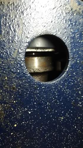

Hallo, habe eben jemanden die Anleitung zukommen lassen und dachte, dass sie hier auch gut aufgehoben ist:
Da ich meine Bühne provisorisch über eine Verlängerungsschnur betrieben hatte und ich die Bühne in oberer Stellung gelassen hatte, gab es bei mir das Problem, dass ich beim gewollten runterfahren eine andere Verlängerungsschnur hatte, die leider die Phase getauscht hatte, so dass die Bühne nicht runter sondern weiter hochfahren wollte, obwohl ich den Schalter nach unten gedrückt hatte. Drehmotoren ändern durch Änderung der Phase ihre Laufrichtung. Hierdurch hat sich die Tragmutter mit der Sicherungsmutter quasi gekonntert und ich konnte nur noch echt kleine PKWs heben, aber keine größeren. Die beiden Muttern (Trag- und Sicherungsmutter) sollen eigentlich ca. 10 mm auseinander sein und ein Peilblech soll diesen Abstand auch anzeigen. Ich hatte erst Angst, dass sich das Gewinde in der Tragmutter verabschiedet hat, aber es war wohl wirklich so, dass durch die enorme Kraft des Motors sich die Tragmuttern durch den Anschlag nicht weiter bewegen konnten und sich so gedreht haben und sich mit den Bronzemuttern (den eigentlichen Notfallmuttern) gekontert haben.
Diese Konterung konnte ich durch Stemmen oder mit einer großen Zange nicht beseitigen. Da ich bei Fa. Hofmann niemanden erreichen konnte und im Netzt nichts gefunden habe, habe ich mich einfach mal daran getraut, bin aber auch gelernter Werkzeugmacher und Maschinenbau-Ingenieur.
Die Tragmuttern sind wie folgt zu lösen:
Spindelschutzblech oben eine Schraube abschrauben, unten ist es nur über die Schraubenköpfe gehängt.
Kunststoffölbehälter mit einer Spritze bzw. kleinen Schlauch entleeren und an der Spindeln abschrauben-
Die beiden Sechskant-Gewindestangen (M5 oder M6, die den Deckel des Ölbehälters halten) abschrauben, sie fixieren die Tragplatte gegen verdrehen, die den Tragarm halten.
Nun Tragarm mit Gurt, Kette oder am besten mit einem Flaschenzug leicht anheben (Lastfrei machen).
Jetzt kann die Tragplatte (ca 2cm dick) um 90 Grad verdreht werden und der Tragarm herabgelassen werden (hier hatte ich den Fehler gemacht und ihn nicht abgesichert oder Lastfrei gemacht, so dass er mit einem Knall runter fiehl und mir meinen Endabschlag verbogen hatte).
Ich habe dann die Mutter leicht wieder auf richtigen Abstand drehen können und überprüft ob das Gewinde bereits stark ausgeschlagen ist (durch den Versuch die Tragmutter anzuheben. Wenn ich sie um ½ Gewindegangbreite hätte anheben könnenlassen, hätte ich einen Austausch überlegt) aber das war nicht der Fall. Dann habe ich mit einer Laserwasserwage gleichzeitig den zweiten Tragarm an der anderen Säule nach den gleichen Arbeiten wie an der ersten Säule überprüft, ob er dann genauso hoch steht und alles wieder rückwärts zusammengebaut...
Falls ein Ausbau der Tragmuttern ansteht: Wenn Du alles soweit hast wie ich geschrieben habe, dann kannst Du die Tragmutter von Hand drehen. Wenn du oben an der Säule alles abbaust (bei mir läuft der Triebkasten der zweiten Säule oben, was natürlich etwas mehr Demontage darstellen würde) kannst du sie nach oben raus drehen, neue drauf drehen und alles wie beschrieben zusammen bauen. Wenn du die Bühne nur hobbymäßig ein paar mal die Woche nutzen willst, würde ich mir einen Tausch überlegen, da die Tragmuttern meist nur etwas ausgeschlagen sind und der Fallschutz durch die Messingbuche allein schon einiges tragen könnte, bis sie auch verschlissen sein wird, da diese Sicherheitsmutter normal immer ohne Last läuft und somit keinen Verschleiß unterliegt (und nur als Sicherheit sprich Redudanz gedacht ist).
Alles wieder rückwärts zusammenbauen…
Den Ölbehälter wieder befüllen und den Docht schön in den Gewindegang einlegen, damit er durch Kapilare immer für genügend Öl an der Spindel sorgt. Bei der Spindel darf allgemein kein Graphitfett benutzt werden.
Ich musste nun meinen unteren Endanschlag wieder etwas richten, das Flacheisen wieder an der Säule fixieren, da es durch den Sturz des Tragarmes verbogen war und beim Abfahren sich leicht verklemmte und hierdurch immer den Abschalter betätigte.
Jetzt geht aber alles wieder gut. Viel Glück

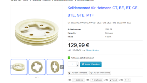

@flaschenbeutel schrieb am 2. März 2019 um 20:13:52 Uhr:
Die bühne hat drei riemen kann sein das die alte motorriemenscheibe aus alu eingelaufen ist und wie golfschlosser meint die Flanken nicht mehr passen. Die neuen sind aus stahl
Danke für deine Hilfe.

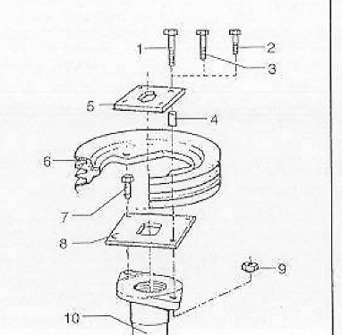

Du meinst auf dem Bild die Pos. 6 (Artikel 6463622)?
Welchen Händler könnt Ihr mir empfehlen? Hebenbühne24.de ?
Gruß Christian
Keilriemenrad
Ersatzteilkatalog
Keilriemenrad
Ist egal, das teil ist ja das selbe...
1000.115 die motorriemenscheibe nicht spindel
